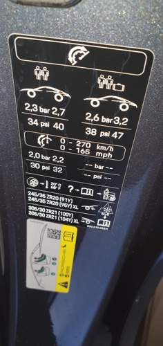

Frage an euch erfahrene Porsche Fahrer: Serienmäßig ist der 992.2 Porsche Carrera mit Luftdruck 2,3 bar vorne und 2,7 bar hinten gefüllt. Siehe beigefügter Luftdruck-Aufkleber.
Und damit empfinde ich meinen Porsche Carrera als viel zu hart. Selbst im "normalen" Fahrmodi. Es gibt ja leider keinen komfortableren Fahrmodi als normal.
Bringt es deutlich was beim Fahrkomfort einen niedrigerem Reifendruck einzustellen? Oder merkt man es kaum?

Nimm den Komfortdruck mit 2,0 und 2,2 bar, der ebenfalls auf Deinem Aufkleber vermerkt ist (unten). Den Unterschied spürst Du deutlich. Ist aber nur bis max. 270 km/h freigegeben.

du scheinst ja schon ein sehr erfahrner Porsche Fahrer zu sein. Wie kann ich denn die Reifendruck Angaben auf dem Aufkleber verstehen? Oben steht 2,3 bar vorne 2,7 bar hinten. Darunter ein Symbol "0 - 270 kmh" und darunter steht wiederum: 2,0 bar vorne und 2,2 bar hinten. Auf was beziehen sich die 2,0 + 2,2 bar ? Für Geschwindigkeiten bis 270 kmh? Wundert mich etwas. Aber habe auch keine Erfahrung mit Porsche
Ist aber so und nennt sich Komfortdruck. Den kannst du wahrscheinlich auch unter Reifendruck auswählen. Ich fahre nur Panamera und Taycan, aber ich wähle sogar vor einem Track schon einen etwas reduzierten Druck. Das steigert das Handling und ich vermeide damit, dass ich zwischendurch Luft ablassen muss. Dem Komfort kommt es auf jeden Fall zugute.
@guukkoo schrieb am 14. Feb. 2025 um 22:40:38 Uhr:
Über der Angabe 2,3/2,7 ist das Zeichen für Maximalgeschwindigkeit.
Über 2,0/2,2 das Zeichen für max. 270km/h.
