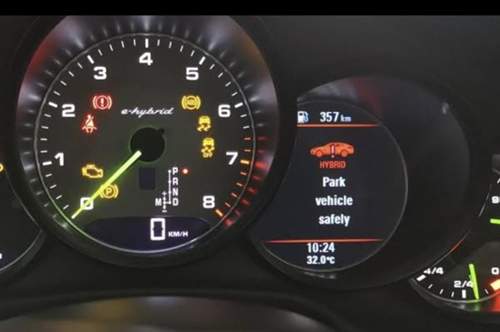

Bereits das dritte Mal fiel in etwa anderthalb Jahren bei meinem Panamera Hybrid die gesamte Stromversorgung während der Fahrt aus.
Erst vor wenigen Tagen fuhr ich mit einem vollgeladenen Akku los. Nach weniger als 10 km kam die Nachricht "Motorsteuerung gestört, Weiterfahrt möglich, Werkstatt aufsuchen". An einem Freitag gegen 17.10 Uhr ist das ein toller Hinweis. Es war der Hybrid-Betrieb vorgewählt und das Navi auf das rund 300 km entfernte Ziel eingestellt. Also eigentlich optimale Voraussetzungen für einen optimalen Betrieb.
Von dem Moment an der ersten Anzeige zur Motorsteuerung ruckelte das Fahrzeug ständig, weil die Steuerung zwischen Elektromotor und Benziner gestört war.
Die nächste, kurz darauf erfolgte Meldung besagte: "Batterie schwach", dann kam "Bordnetz gestört, Service notwendig". Anschließend wurde - erstmalig überhaupt an meinem Fahrzeug - das kleine gelbe Batteriesymbol eingeblendet, das man von früher noch kennt, als einem die Lichtmaschine ausgefallen war. Die beiden nächsten Meldungen habe ich dann nicht mehr fotografiert, aber die letzte besagte, dass das Fahrzeug sofort abzustellen sei. Vorher sollte der Wagen unbedingt und sofort elektrisch nachgeladen werden. Es war aber zu gefährlich, jetzt auch noch Fotos vom Display zu machen.
Mitten auf der Autobahn verabschiedete sich das ganze Fahrzeug komplett vom Fahrantrieb, es rollte nur noch auf dem Standstreifen aus.
Nach einigen Minuten hatte sich wieder so viel Strom gesammelt, dass ein Starten mit Benzin-Antrieb möglich war. Danach wurde der Wagen weiter gefahren und auch wieder am Stromnetz nachgeladen. Seither ist die rein elektrische Fahrleistung erheblich eingeschränkt.
Das ist jetzt das dritte Vorkommen dieser Art in einem ansonsten hervorragenden Auto. Aber, es ist auch gefährlich, wenn ein Auto - trotz Hybrid-Modus - einfach während der Fahrt wegen Batterieproblemen stehenbleibt. Der Wagen hat gerade 25.000 km hinter sich, sieht aus wie gerade aus den Show-Room kommend und ist natürlich auch bei Porsche gewartet worden.

Laut Werkstattbericht war das etwas anderes als die Batterie vom Bordnetz (12 V) zu nehmen. Dabei stellen sich auch nicht die bis dahin angelaufenen Verbrauchswerte auf Null zurück. Der Wagen war drei Tage zum Aufspielen einen neuen Motorsteuerung und ständiger Werksabstimmung in der Werkstatt. Wie schon erwähnt, war das nicht das erste Mal, sondern inzwischen sind wir bei Sonderaufenthalt Nummer 9 angekommen, wenn auch einige Male aus ganz anderen Gründen (z.B. wegen eines völlig desorientierten Navis).
Es ist längst der Zustand erreicht, wo die Werkstatt das Okay zur Rückabwicklung des Vertrages gegeben hat, aber trotz der gelegentlich auftretenden schweren Mängel habe ich noch immer kein Auto als Ersatz gefunden, der dem Panamera Hybrid das Wasser reichen kann. Schon gar kein Mercedes käme da infrage, weil die Elektrifizierung des neuen CLS wohl eher als Witz bezeichnet werden kann.

Die Werkstatt rief gerade an, dass es eine Rückrufaktion zum Steuersystem des Panamera-Hybrid gibt. Die neue Software wurde heute aufgespielt und morgen erhalte ich einen Bericht dazu. Den werde ich dann hier hochladen.
ich bin gespannt, habe bis jetzt keine Infos erhalten wegen einer Rückrufaktion. Evtl. hat Porsche es schon gemacht vor der Übergabe. (15.8.2018)
Wie ist es weitergegangen? Ich habe heute das gleiche Problem gehabt mit meinem Porsche Panamera Hybrid. Mitten auf der Autobahn hat das Auto aufgehört zu funktionieren, kein Strom mehr, Lichter aus, etc. Konnte nur sehr schwer noch auf den Pannenstreifen ausweichen.
