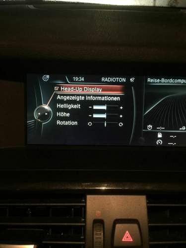

Hi Tobias!
Meine Eltern haben gestern ihren X3 ebenfalls mit HUD bekommen. Nur leider sieht die Mama es nicht da es zu tief eingestellt ist. Wo ist denn der Punkt im I-Drive Menü versteckt?
Habe gestern noch versucht ohne Anleitung es zu finden, leider vergebens...
LG
Schau mal unter dem Menüpunkt Display. Ich schau heute nach der Arbeit nach wo du es findest.
Wenn deine Mutter nen eigenen Schlüssel hat oder ein eigenes Profil, dann stellt sich das alles von selbst ein wenn
es einmal abgespeichert ist. Ist wirklich kein Hexenwerk.
Oki - danke!
Wäre super. Die verwenden jeweils einen eigenen Schlüssel. Wäre cool wenn man das separat einstellen kann
- Menue
- Einstellungen
- Head Up Display
- Höhe / Rotation / Helligkeit
Gruß Z.
Bei meinem geht es wie folgt (ID5)
- Mein Fahrzeug
- I-Drive
- Display
- Head Up Display
