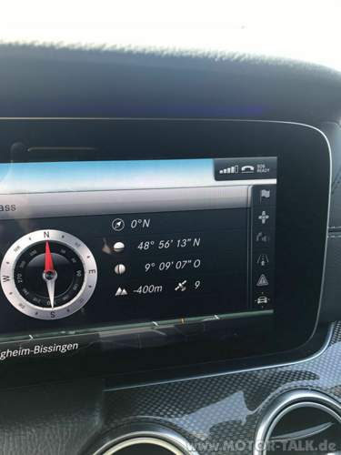

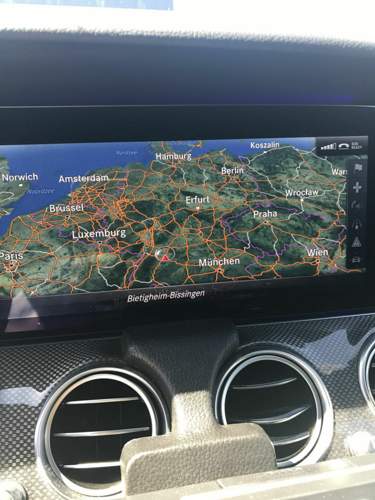

Bin seit heute Besitzer einer E Klasse.
Leider macht mir das Comand etwas Probleme. Es zeigt mir ständig die falsche Position. Dadurch zeigt es manchmal auf der Autobahn das ich Tempo 30 fahren soll usw...
Hoffe ihr könnt mir helfen.. zudem finde ich die Bedienung grausam.

Hat leider nicht funktioniert.. heute hat sich der Pfeil kein Stück bewegt..

Hatten wir schon mal hier im Forum. Ist eine defekte GPS Antenne.
Themenstarteram 2. März 2017 um 16:28
ES FUNKTIONIERT!!! Hab heute fest in der Nähe Kofferraum und Scheibe (hinten) geschlagen und nun ist die Funktion da

Themenstarteram 2. März 2017 um 19:05
Es war kein Witz.
Hatte dieses Problem wirklich. Heute morgen war ich laut Navi den ganzen Tag in Stuttgart (was nicht stimmt) dann hab ich mal im Internet nachgesehen wo die GPS Antenne sitzt. Leider nur andere Autos gefunden und dort waren die immer in Nähe Kofferraum /Scheibe hinten. Also hab ich auf gut Glück mal dort hingeschlagen. Dazu muss gesagt werden das vorgestern bei der Abholen meines Autos dort irgendwo in der Nähe noch eine Dichtung getauscht werden musste. Hab vermutet das dort viel. dann etwas an Antenne oder Kabel passiert ist.... nun geht es ja wieder. :)
