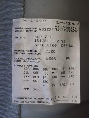

Themenstarteram 30. Juni 2022 um 18:06
Danke für deine Aufklärung, ich habe den Zettel mal beigefügt, kann man deine Angaben mit diesem bestätigen? Bin da leider nicht so fit in dem Thema :)
Img-20220629-195407-edit
MKB = CJZC 1.2 TSI 90 PS , also ein 4-Zylinder
Leider ergibt sich aus den PR-Codes nicht, ob er ein 14" oder 15" Fahrwerk hat.
Nur C6F sagt, dass 6J x 15 Zoll Felgen verbaut sind, was ein Hinweis auf ein 15" Fahrwerk sein könnte.
Das hieße, es müsste für Bremsen vorne der PR-Code 1ZC sein. (288x25mm)
Scheiben
https://www.autodoc.de/.../113900-1-0?...
Beläge
Eine Überprüfung bleibt dir also leider nicht erspart.
Schick mal ne PN und nenne mir eine E-Mailadresse für Rückantwort, dann ziehe ich Dir die PR-Liste aus ETKA.
@Schnapsfahrer schrieb am 30. Juni 2022 um 23:56:36 Uhr:
Seine Fahrgestellnummer steht doch oben im Bild . Die PR Nummern kannst ja hier rein schreiben.
Dann freut sich jemand anders der den gleichen Motor hat auch .
Sagt dir vielleicht aus dem Herzen auch danke
Oki Doki...
Also PR-Nummer Bremse vorn = 1ZG
hinten = 1KT
Hoffe geholfen zu haben :)
@Schnapsfahrer also Standard Kram wie bei den Vorgänger Motoren ^^
Jetzt wissen wir wenigstens dass der Motor gleiche Bremsanlage hat :D
YO... :D

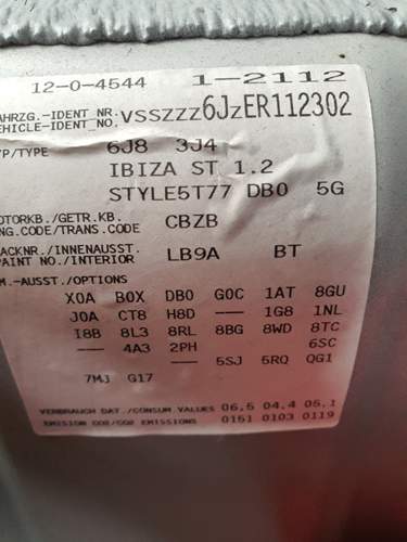

Guten Abend die Herren,
mich drückt der gleiche Schuh wie BartO (Themenstarter). Ich will/muss Bremsscheiben und Beläge an der VA und HA an unserem Seat Ibiza ST 6J8 tauschen. Ich habe beides bereits ausgemessen und weiß zumindest schon mal das ich vorne 256 und hinten 230 brauche. Da ich aber nicht umsonst was bestellen möchte wäre ich sehr dankbar falls mir einer von euch die PR Nummern geben könnte.
Schon mal besten Dank
Sticker aus dem Kofferraum
