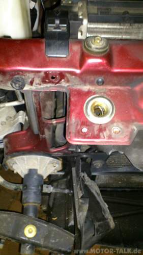

Ich hab hier zwei Fotos, ich habe nicht die Pralldämpfer fotografieren wollen, sollen was anderes. Aber man sieht sie noch... Kann mir jemand sagen, ob bei mir die Pralldämpfer ausgelöst haben? ich kann grad keine andere bilder machen, da ich erst am Freitag wieder zu meinem auto komme :D
Dsc-1707
Dsc-1705
