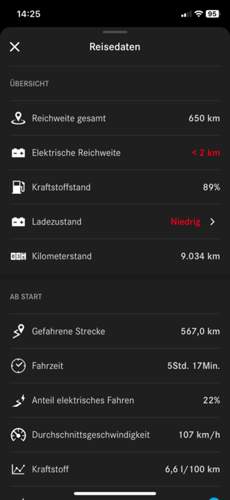

Heute auf Langstrecke ;)
.jpg
Ohne Dich enttäuschen zu wollen: Der 450d hätte genauso viel verbraucht :-)
