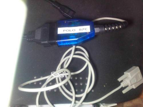

Hier iss der OBD2 mit dem VAG com 2 x 2 kabel und Rs232 Anschluss und Serielles interface c und des Funktioniert einwandfrei ;)
Img-20150726-191121
