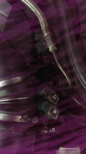

Hallo Zusammen,
vielleicht kann jemand helfen!?
Habe mir vor einer Woche einen S6, BJ2000 geholt. Der hat einen PrinceGas Anlage verbaut die leider nicht korrekt läuft. Der Wagen stand anscheinend ein halbes Jahr und ich vermute mal das die Ventile und Filter verharzt sind. Jetzt zum Problem, die Firma PrinceGas hat Insolvenz gemacht und ich suche eine Werkstatt die diese Anlagen kennt und auch noch die passende Software dafür hat. Natürlich war mein erster Weg zu Prins. Dort sagte man mir dann das ich keine Prins Anlage drin habe sondern die oben erwähnte PrinceGas Anlage und das sie mir nicht helfen können ausser für 2000 € die Alte zurück bauen und ihre einbauen.
Das lustige ist, das weder bei der Abnahme der Gasanlage durch den TÜV noch bei der Eintragung in die Fahrzeugpapiere jemanden aufgefallen ist, das es keine Prins sondern eine PrinceGasanlage ist. Somit habe ich laut Wagenpapiere eine Prinsanlage drin und dürfte ja theoretisch den wagen mit der verbauten PrinceGasanlage nicht fahren.
Vielleicht kennt jemand von euch im Raum Hamburg/Schleswig-Holstein eine Werkstatt die mir helfen kann.
Danke schon mal
Gruß Micha

anbei die bilder vom motorraum. vielleicht sollte ich noch eins machen wenn die abdeckung runter ist?

Auf den Bildern 2 und 3 sieht man das Valtec-Rail.
Das ist schon mal schlecht eingebaut.
Der Gasstrom fließt aufwärts.
Dadurch sind die Düsen gefährdet,
sie können verschmutzen.
Verfolge mal die Kabel von den Düsen.
Am anderen Ende findest du das Gassteuergerät.
Davon brauchen wir das Typenschild.
Wenn du den Gasschlauch vom Rail aus zurückverfolgst,
findest du den Verdampfer.
Von dem wird auch das Typenschild gebraucht.
Wegen des falsch montierten Rails
ist meiner Meinung nach eine grössere Operation notwendig.

ich hab mal ein paar daten aus den papieren rausgesucht. fotos mache ich im laufe des tages noch.
typ: LT70
Druckregler:E20 67R010493
Einlassdüsen: E3 67R014303
Steuergerät: E3 67R016019
fotos heute abend
lch hab die abdeckung mal abgenommen und kann leider dem schlauch nicht folgen weil er nach unten weg geht und da ist nichts mehr zu sehen ist weil alles verbaut ist:(
