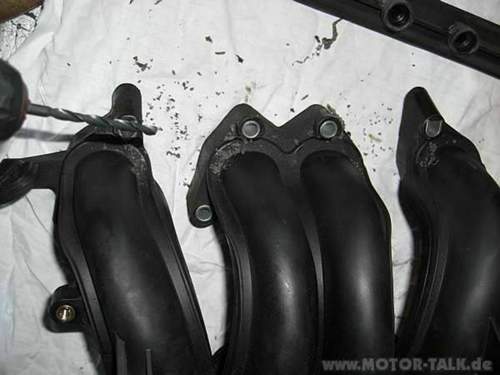

Die Rails waren nur an einem dünnen Blech befestigt, Gusskrümmer beim Bohren nicht ausgebaut, Überdruckschlauch am Verdampfer fehlt komplett(wie z.B. bei Ihnen auch), Leitungen nur spartanisch befestigt.

Das tun die anderen zisch Anlagen anfänglich im Prinzip auch !
......... Gusskrümmer beim Bohren nicht ausgebaut, ........
Heisst dies im Umkehschluß, dass Plastikkrümmer bei Ihnen nicht ausgebaut werden ???
am 8. Februar 2014 um 13:23
Nein bei uns werden die Krümmer immer ausgebaut, selbst wenn die aus Papier wären...
Alles andere ist nach unserer Meinung Murks.
Hätte ich aber nicht explizit geschrieben "Guss" wäre wieder einer auf die Idee gekommen zu sagen, "ja wenn der aus Kunststoff ist, dann muss man den nicht unbedingt ausbauen ..blablabla..."
Ich hab aber natürlich nicht mit Ihrer Frage gerechnet.. da ich es schon oft geschrieben habe dass wir die Krümmer IMMER und OHNE Ausnahme ausbauen. Aber beim nächsten mal schreibe ich es extra noch rein... ;)
