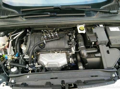

ich habe vor einem Jahr in meinen Peugeot 308 vti 1.6 88kw eine Prins vsi 2 einbauen lassen (km Stand 10.000). Anfangs lief der Wagen auch problemlos. Seitdem ist der Wagen ca 27.000km mit Gas gefahren.
Seit ca. vier Monaten ruckelt der Wagen sporadisch. Das Ruckeln ist auch nicht immer zu reproduzieren, erfolgt aber immer beim Beschleunigen. Diverse male wurden Einstellungen verändert vom Umrüster, diese brachten immer nur kurzzeitigen Erfolg. Gestern war dann die Inspektion mit Filtertausch etc. seitdem ist das Phänomen dazu gekommen das der Motor nach einer gewissen Zeit (0,5s bis 20s) im Leerlauf einfach ausgeht und nur sehr schwer wieder anspringt. Der Umrüster meinte dazu wäre das Zündsystem, also habe ich heute die Zündkerzen getauscht ohne Erfolg.
Was ich vielleicht erwähnen sollte, ich habe das Gefühl das wenn der Wagen längere Zeit auf Benzin lief, auch der Gasbetrieb reibungsloser läuft, ist aber subjektiv und nicht belegt.
Da ich langsam das Vertrauen in den Umrüster verliere hoffe ich von euch vielleicht einige Tipps zu bekommen was es sein könnte.

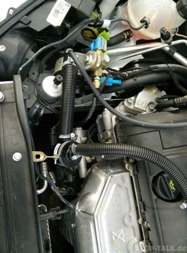

Das weiß ich nicht siehe Fotos

Gehen Sie zu einem offiziellen Prins Umrüster der sich mit der VSI-2 auskennt. Eventuell defekte Teile des Gassystems werden auf Garantie incl. Lohn von Prins ersetzt.
Gleichzeitig kann man sich auch mal ein Bild des Umbaus machen.
Wenn der Einbau ist oder die Einstellung, die ist natürlich keine Garantie.
Aber so wie sie schreiben, haben Sie eh kein vertrauen mehr, daher sehe ich dies als die einzige Lösung.
Alleine die Befestigung des Rails ist für mich "Billig"
Da der Umrüster Inlays verwendet hat, gehe ich auch hier davon aus, dass der Krümmer nicht abgebaut war. Die Inlays hier richtig zu verlegen ist sehr schwierig. Eventuell liegt ein Problem bei den Inlays selbst an, wie z.B. abgeknickte Inlays, bei den Schellen zusammengedrückt etc. welches sich erst mit der Zeit bemerkbar macht.

Interessant ist auch das Rail. Es fehlt der Prins-Aufkleber mit dem Herstellungsdatum und schaut man sich die Enden der Injektoren an, könnte ich wetten, dass diese schon einige Jahre alt sind. Der fehlende Aufkleber ist auch bei Garantiefällen nicht unwichtig.

Wenn ich einen Prins VSi-2 Kit bestelle, sind zumindest mal die original Einmal-Klemmschellen zur Befestigung der Gasschläuche dabei. Diese fehlen auch am Rail und wurden durch Schraubschellen ersetzt.
Die DN5 Gasschläuche sind für mich auch nciht original Prins, welche im Motorkit normal dabei sind.
