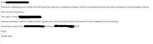

HAllo, habe Verbindung über WLAN als auch über iphone. Konto auf mein Toyota Fahrzeug mit FIN eingegeben. Muss man auf dieser webseite sonst noch was angeben???
Es steht im Display immer KEIN VERTRAG
Wo ist der Punkt "Senden von Informationen zulassen"????
Bin eigentlich computertechnisch fit aber krigs nicht gebacken.
Kann es ander alten Softwareversion liegen?
Danke schon jetzt für die Antworten
