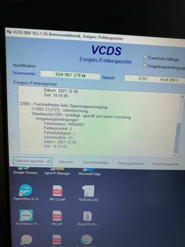

Hallo Passat Gemeinde,
Ich wollte euch um Rat bitten.
Beim Passat B8 hat Kollege folgenden Fehler begangen:
Es sollten hintere Scheiben sowie Bremsbeläge neu.
Er hat per VCDS den Bremsbelagwechsel aktiviert, Bremssattel abgebaut und aus irgendwelchem Grund den Bremsbelagwechsel deaktiviert. Der Kolben ist dabei so weit rausgefahren dass er jetzt „draußen“ ist. Man kriegt diesen nicht mehr rein. Es lies sich nicht mehr per VCDS ansteuern da ein Fehler ausgegeben wurde.
Neuer Bremssattel inkl. Motor ist Bestellt. Folgende Frage: in welchem Zustand „auf oder zu“ kommt der neue Sattel?! Das rechte Rad ist jetzt blockiert da er ja den Bremsbelagwechsel deaktiviert hat.
Wenn jetzt der neue Bremssattel draufkommt und man den Bremsbelagwechsel de oder aktiviert ( je nach dem in welcher Stellung der Bremssattel geliefert wird) was trifft hier zu:
1. der neue Bremssattel ist in Stellung offen aber der rechte ist in Stellung zu, wie muss man hier im VCDS Ansteuern?!
2. der neue Bremssattel ist in Stellung zu, wie geht man dann hier vor?!
Oder hat jemand einen anderen Rat wie man das anders lösen könnte?!
Danke euch und allen Frohes Neues noch

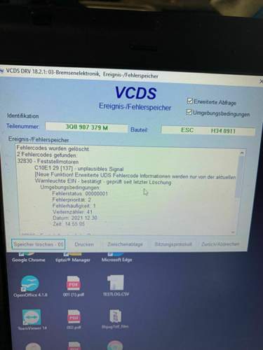

Das Problem ist dass der Bremssattel auf der rechten Seite sich nicht per VCDS zurückfahren lässt.
Kann man diesen irgendwie manuell zurückfahren?!
Übrigens die Parkbremse Taster blinkt auch ständig.
.jpg

Nein, die war laut seiner Aussage danach aus, nach dem zweimaligen zurückfahren.
Ach und als er den Kolben wieder rein drehen wollte hat er auch paar mal an dem Taster für die Parkbremse gezogen. Dabei hat er wahrscheinlich das rechte Rad auch angezogen. Den Kolben rechts kann man jetzt nicht mehr per VCDS oder Taster (Parkbremse) zurückfahren.
Ich muss das jetzt alles retten. Weiß aber nicht wie es sich verhält wenn ich am VCDS dann was mache und auf linker Seite der Kolben auf ist und auf der rechten zu.
Rechts muss man die Scheibe und Belag auch noch ersetzen, sobald der Kolben wieder frei ist!!!
Die Stellmotoren abbauen und mit einen (meine es ist ein 6er) Inbus die Kolben manuell rein drehen.
So hatte ich damals beim B7 den Bremsbelagwechsel noch ohne VCDS gemacht.
Gruß Jan.
Wenn beide Seiten wieder mechanisch io sind egal ob offen oder zu dann kriegst du es mit VCDS wieder hin
Neuen Bremssattel einbauen danach bremssattel wieder ausfahren (wie nach Bremsentausch)und danach Grundeinstellung der Bremssättel durchführen wenn Fehler sich dann löschen lassen Bremssattel wieder wie vor einem Bremsenwechsel zurückfahren und rechte Seite Beläge oder Scheiben wechseln

Er wird eh nur bis zu einem bestimmten Strom in Ampere angesteuert (ca 10A Limit im Stg). Wenn zu dann zu. Wenn offen dann offen.
Und auch vorher für genügend Strom auf der Batterie sorgen.
Nicht das der Vorgang mangels Strom nicht ganz durchgeführt werden kann.
Also gute volle Batterie oder zweite Batterie überbrücken zur Unterstützung wenn Du unsicher bist.
Das gleiche Problem hatte ich mal bei einem B6. Ich hatte dann die Batterie für 15 min abgeklemmt und danach konnte ich die Stellmotoren wieder mit VCDS zurück fahren.
