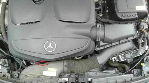

habe heute an meinem A250 Sport eine ca: 30cm x 15cm Einschmelzung am Lufteinlaß-Stutzen bemerkt. :-(
Hier, wie auf dem Bild ist das Kunststoffmaterial recht spröde und eben eingeschmolzen.
Soll heißen, dass da die einstömende Kaltluft sowie auch der Regen genau geradeaus zum Turbolader kommt.
Die beiden dünnen Röhrchen wo da nach unten gehen sind auch schon etwas rostig...
Hat das auch schon mal einer bei sich bemerkt?
Habe jetzt mal das Loch grob mit Hitzeband abgeklebt, aber das ist nur eine Notlösung.
Kennt einer evt. die Ersatzteil-Nummer des ganzen Einlaßstutzen mit Preis.
Also vom Einlaß bis zum Luftfilter.( Ist ja nur als ganzes Teil wahrscheinlich erhältlich.)
PS: Bild stammt von meinem A180ger.

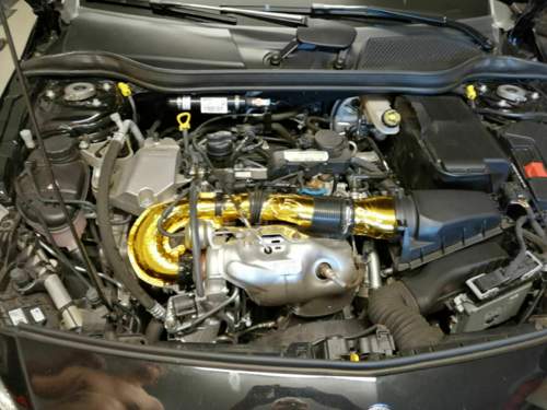

Siehe Bild
PS: Komisch ist auch, dass das Hitzschutzblech vom Turbolader min. 5 cm von der Einschmelzung entfert ist!

So sieht das geschmolzene Teil der Kaltluftansaugung bei mir aus!

Die gerade einströmende Kaltluft geht da teilweise gerade durch das geschmolzene Loch in Richtung Turbo, es kommt auch bei Regen die Nässe da durch und korodiert die Leitungen sowie die Unterdruckdose unter der schwarzen Motorverkleidung!
Ich habe jetzt das Loch mal vorerst mit einem Hitzeschutz- Aluband geflickt und bin der Meinung er zieht nun wieder besser. Also wie wenn er nicht die volle Kaltluftzufuhr bekommen hat.( evt. auch nur Einbildung)
Aber die "Thermische Belastung" in diesem Bereich ist schon enorm hoch...

Anbei die eingeschmolzene Stelle...
