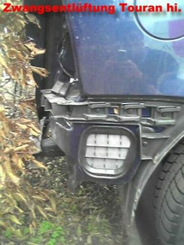

Hallo Ihr lieben,
nun mal ein kleines Update: Die Türverkleidung wird nächste Woche vom :) auseinander genommen. Sie haben das Problem festgestellt und nehmen sich dieser an.
Zusätzlich wird mein Kabelbaum dann noch kontrolliert o.O Da es bei der Produktion angeblich zu Verlegeschwierigkeiten gekommen sein soll... omg :D Was lernt man nicht gleich im 1. Lehrjahr als Elektroniker, nie Leitungen um scharfe kanten legen und immer den Biegeradius beachten. Mal sehn was rauskommt.
Aber lieber zum wichtigen: Zum Rascheln im Kofferraum! Nachdem ich teile meiner Soundanlage auseinander genommen habe, den ESD, Wärmeleitbleche etc. usw. rumgebastelt habe, ist das Problem für das Rascheln gefunden. Es liegt an so eine art Entlüftung in der Radkstenmulde unterhalb des Warndreiecks. Wenn die Membran durch Vibration oder Luftdruck (zb.: Bass vom Sub oder bewegen des Kofferraumbodens durch Vibration) die Luft durch die Lüftung strömt, entsteht ein ganz leichtes rascheln bzw. säuseln. Ebend so wie hier von einigen Beschrieben.
Die Lüftungsgitter kann man ganz easy rausnehmen, einfach die Nippel runterdrücken. ! Vorsicht ! Gitter festhalten sonst landet das Ding gleich einmal im Holraum der Stoßstange. Nervig die wieder rauszufischen :D *g*. Nunja, nachdem die Gitter rauswaren habe ich gleich ne Probefahrt gemacht. Es ging über Stock und Stein, schnell - langsam und siehe da... Alles still und leise, bis auf die linke Türverkleidung die immer noch nach Aufmerksamkeit schreit - doch das wird ja auch noch....
Mal BTW: wofür ist dieses sinnlose Ding an Lüftung eig. da eingebaut... es nervt tierisch das Geräuch und was soll vom Holraum der Stoßstange denn reinkommen? ein Marder passt da nie durch^^
Anbei die Foto´s.
Würd mich über Reaktionen und Info´s die dieses Gitter betreffen freuen, und wissen ob das auch bei euch des Rätzels Lösung war.
Greez
damit der überdruck zb beim tür schließen irgendwo entweichen kann
Gut Danke für die schnelle Info :) nur geschiet das doch auch durch die Lüftungen vorne?! Sei´s drum, diese Membran dort raschelt extrem nervig hin und her.
Folgen die das entfernen haben könnte, es wird kälter im Wagen?! Vllt auch lauter, konnte ich jetzt nicht feststellen und Mr. Spinne könnte reinkrabbeln :D
