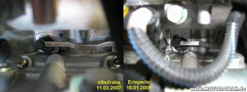

Opel hat eine Entscheidungshilfe für Kulanzfälle....ist eine sich stetig aktualisierende Liste....
In dieser Liste sind die Drallklappen bei allen 1.9 DTH aufgeführt, egal welches Modell....u.a. auch Stabipendel...Stoßdämpfer etc....all der Kram worauf es Kulanz gibt....
Die sollen einfach mal in die Besagte Liste schauen...da steht dann auch drin wer wieviel übernimmt

Hallo Leute ich trete unfreiwillig auch im Club der Drallklappen geschädigten!!!
Wurde heute bei mir festgestellt, hab hier im Forum ja schon viel gelesen bei der nachfrage was der Spaß kostet knapp 1100 EUR ist mir schlecht geworden!!!!
Der Meister sagte dann Opel zeigt sich kulant bei den Drallklappen, Opel würde 50% der anfallenden Kosten übernehmen.
Persönlich frage ich mich warum ein bekanntes Problem verschwiegen wird, bis der Kunde Probleme mit dem Auto hat und in die Werkstatt muss, und nicht die teile ausgetauscht werden.
Natürlich würde es eine Menge Geld kosten jede verbaute Drallklappe auszutauschen, aber das gehört zum Kundenservice.
Wenn ich schon so schlaue Ingenieure habe die Drallklappen aus Kunststoff neben heiße abgase planen, muss ich auch so konsequent sein und eigene Fehler zugeben.
