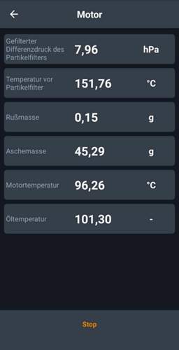

Heute wurde das Auto auf undichtigkeit nochmals überprüft und alles andere teile wie Ventile auch. Der Schrauber meint auch das er jetzt glaubt das beide Turbos einen mitbekommen haben. Er hat den Rpf ausgebaut und wollte mit einer Kamera mal rein zum schauen ob er ohne ausbau was sieht. Hat leider nicht geklappt. Er kam nich tief genug rein. Morgen oder übermorgen möchte er mal die Turbos wieder ausbauen und sich den grossen anschauen. Hoffe das wir dann den Fehler haben. Also bei mir hat es definitiv nicht an mangelnder Wartung gelegen. Er meinte zu mir das was auch immer am Luftfilter vorbei in den Turbo rein gekommen sein muss. Anders kann er sich das nicht erklären. Egal, hoffe das die Mühle nächste Woche läuft.
