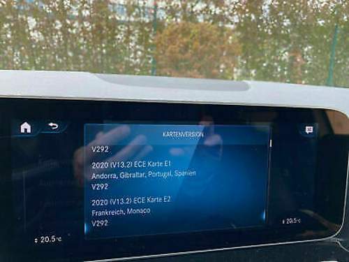

Ich hatte die Tage die neue Deutschlandkarte runter geladen und diese ließ sich auch problemlos installieren.
Dann wollte ich als nächstes die Karte "Großbritannien, Irland, Island, Färöer Inseln, Grönland" installieren. Also die auf dem Stick vorhandenen Dateien (am aktuellen Mac Air mit Finder) gelöscht und die neuen herunter geladen.... im Auto brach die Installation dann bei mehreren versuchen immer bei 40% ab.
Also nochmal die Dateien gelöscht und es mal mit dem Kartenupdate für Frankreich und Monaco probiert - wieder das gleiche Spiel, aber nun mit Abbruch bei 16%.
Am Stick konnte es nicht liegen denn mit dem Deutschland-Update gab es ja kein Problem... also mal die Forumssuche bemüht und dies gefunden:
@teuerbilli schrieb am 25. November 2020 um 20:40:49 Uhr:
@TH-H schrieb am 25. November 2020 um 17:48:34 Uhr:
Lösche mal den Stick mit den Kartenupdates komplett.
Dann lade alle Kartenupdates nochmals runter die du brauchst, AUSSER der bereits aktualisierten karte!
So müsste es eigentlich funktionieren.
Also Lösung war echt Stick fornatieren und neu kartendaten runterladen. Es waren die selben kartendaten aber wahrscheinlich irgendeinen neuen hash Code oder was auch immer. Jedenfalls hat das Auto damit das Update nochmal installiert. Und im Anschluss kam dann auch direkt die Karte. Echt krass das die Leute damit in die Werkstatt geschickt wird.
Also habe ich dann anstatt die Dateien zu löschen den Stick (was ich ohne besonderen Grund vor dem Deutschland-Update auch gemacht hatte) formatiert und das ganze erneut probiert - funktioniert.
Also am besten vor jedem herunterladen eines Kartenupdates den Stick formatieren, dann klappt das auch

Das ist aber normal mit löschen ist der Stick nicht sauber.
Nur formatieren löscht alles.
Trotzdem ist das ein Armutszeugnis für Mercedes.

Bei mir sollte der "Freundliche" das Kartenuptade erneuern. Mehrfacher Abruch des Updates. Inzwischen wurde ein Fall bei Mercedes aufgemacht. Auto stand eine Woche beim Händler. Momentan muss ich komplett ohne Navi klarkommen, bis Mercedes eine Lösung gefunden hat. Mal schauen wie es weitergeht......
Ich habe vor zwei Tagen alle Karten mit USB Stick installiert und vorher die Alten die noch drauf waren nur gelöscht, also nicht formatiert. Ging ohne Probleme. Vielleicht ist der Stick einfach nur Schrott.
Technisch gesehen passiert sowieso ähnliches bei "Schnellformattierung" und dem Löschen der Dateien - es wird lediglich das "Inhaltsverzeichnis" des Datenträgers geleert bzw. die Metadateien des Dateisystems neu geschrieben.
Auch vollständiges Formattieren führt meines Wissens nach auf der Hardware heutzutage keine "Low Level" Formattierung mehr durch - es wird eben nicht jedes Bit gezielt auf Null gesetzt. ( DIe Daten sind mit Speziialtools immer noch wiederherstellbar)
Die Daten bleiben in den Speicherzellen erhalten, können aber problemlos überschrieben werden - sie sind "unsichtbar" für das Betriebssystem.
Ich glaube erst mal nicht, dass hier ein Problem entsteht, wenn man nur konventionell die Dateien löscht. Denn das wäre dann eher auf Betriebssystemebene zu suchen und dann wäre nicht nur Mercedes, sondern sonstige Linux und Windowssysteme genauso betroffen.
(In dem Tipp eingangs war ja auch nur die Rede davon, die Karten auf dem Stick zu "löschen".)
