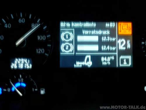

Themenstarteram 19. April 2014 um 10:35
Also die Taste hab ich gefunden und bei Tastendruck zeigt das Display "Fahrzeug habt an".
Ich habe mal bei stehendem Fahrzeug und laufendem Motor gemessen.
Nach Anheben habe ich ca. 5-6 Minuten gewartet, dann erscheint die Fehlermeldung, allerdings hat sich in dieser Zeit das Niveau um grademal 5 mm gesenkt.
Später teste ich mal, wie tief das Auto sich absenkt, wenn es ein wenig gestanden hat.
