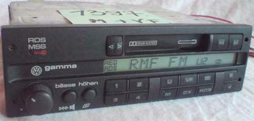

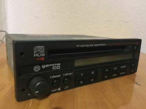

Als ich den Corrado kaufte war das Gamma Kasette drin, Code hatte ich aber keinen dabei.
Da ich noch ein Gamma CD hatte habe ich dieses dann eingebaut.
Als ich dann den Code vom Gamma Kassette hatte wollte ich dieses probieren und es ging nicht mal an.
Habe Sicherung auf der Rückseite gecheckt die ok war und getauscht aber nichts.
Hat einer eine Ahnung was das denn sein kann?
Danke für die Infos.
Wenn es richtig angeschlossen war, dürfte es kaputt sein. Welche Generation Gamma war das denn? Gibts da ein Bild von?
Hier die 2 Bilder.
Kassette war bei Kauf drin und es stand Safe in Display.
Da ich den Code nicht hatte, habe ich das andere mit CD eingebaut.
Jetzt wo ich den Code habe, wollte ich es wieder probieren aber jetzt kommt gar nichts mehr ins Display.
Komisch
Falsches Anschließen kann ausgeschlossen werden?
Dann ist es wohl kaputt. Müsste mal ein Fachmann mit Schaltplan rein schauen. Kenne ich so gar nicht, dass die Gamma 3 gar nichts mehr tun.
Es passt ja nur ein Stecker rein, also kann falsches Anschliessen ausgeschlossen werden.
Konnte ja sein, Du hast es außerhalb des Autos versucht irgendwo anzuschließen.
Dann dürfte es kaputt sein.
