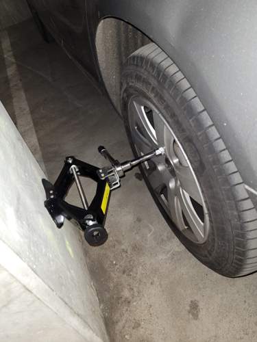

Servus Leute,
ich wollte bei meinem neuen gebrauchten die Radschrauben lösen und schon die normalen Schrauben waren mit gefühlt 400 Nm dran geknallt. Und dann sind da noch diese drecks Felgenschlösser dran, die sich mit dem vorhandenen Schlüssel nicht bewegen. Ich habe ein Foto angehangen. Sollte ich mir einfach die passende Ersatznuss besorgen und es nochmal versuchen? Falls ja kann mir jemand sagen welche Nummer mein Felgenschloss hat? Ich habe es bis jetzt nur von Hand versucht meint ihr ein Druckluft Schlagschrauber bekommt das hin?
1
22 Antworten
Ist die Felgenschloß-Nuß schon ausgenudelt oder ist die Schraube einfach nur fest? Ein Tipp bei festsitzenden Schrauben: Werkzeug, bzw. Nuß rein, ordentlich mit dem Hammer drauf und dann erst drehen, wenn möglich vom Werkzeug her auch beim Drehen draufklopfen. Ansonsten einfach beim Reifenservice wechseln lassen und dann in Zukunft mit dem richtigen Drehmoment anziehen.
Eine Ersatznuss ist nicht leicht zu besorgen.. es gibt 100 verschiedene die eventuell untereinander auch gleich aussehen... Besser mal beim Reifendienst fragen ob die es los gekommen.
Ich hatte das gleiche Problem. In der Werkstatt hat man ein Werkzeug auf die festsitzenden Felgenschloss- Schrauben angeschweisst, damit man das Schraubdrehmoment einbringen konnte. Schuld war die Gewindekorrission der Bremsscheiben nach dem Streusalz-Winter und hatte nichts mit falschem Anzugsdrehmoment zutun.
Seitdem verwende ich nur normale 17er Schrauben und benetzte den untersten Gewindegang(10mm) mit Kupferpaste.
Jetzt habe ich seit 7 Jahren keine Schraubenprobleme mehr beim Radwechsel.
Gruß und viel Erfolg!
Die Nuss ist leider schon etwas ausgenudelt und die Schraube sitzt auch sehr fest... Ja mit vorher draufklopfen hab ich es schon versucht aber da die Nuss ausgenudelt ist gibt es keinen guten Sitz. Dann werde ich höchstwahrscheinlich bei einem Reifenservice nachfragen müssen.
Hatte letztens auch gefragt. Die haben einen Riesenkasten mit den meisten auf dem Markt erhältlichen Nüssen. Sollte kein Problem sein. Die Frage ist halt, ob man die Dinger überhaupt noch benutzen sollte. Wenn der Reifenservice so etwas hat, haben die Diebe das auch.
@RudiS :
Ja genau - als ich Probleme mit diesen dämlichen Felgenschloss-Schrauben hatte (Verkäufer hatte die Nuss verloren) hat mir eine Audi-Werkstatt geholfen. Die hatten einen Koffer mit den ganzen Schlossnüssen und haben die richtige Nuss gefunden. Danach habe ich nur noch normale Radschrauben benutzt.

Hatte die Probleme mit meinem Golf 7. Da war ich beim Freundlichen, die haben den gelöst und ich habe dann neue Felgenschlösser eingebaut. Kostenpunkt: Kaffekasse 10er

....es gibt 100 verschiedene.....
Das ist ein wenig sehr überzogen. Weil es mir schon zweimal gelungen war, nach dem Radwechsel die Felgennuss abzunehmen und die sich beim Fahren ins Nirwana bewegt hatte, war ich entsprechend beim Audihändler. Das läuft da recht problemlos: der Servicemitarbeiter kommt mit einem kleinen Kunststoff-Koffer, drinnen sind geschätzt 16 bis 20 Nüsse. Die probiert er der Reihe nach aus und gut isses. Dieses Verfahren ist wirklich recht einfach und hat nur einen klitzekleinen Nachteil: die Audi-Ersatzteilpreise..... Ein Fuffziger ist fällig.
