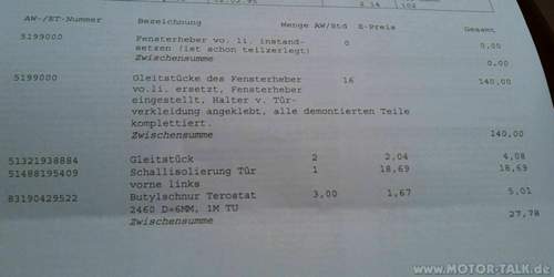

auch ich hatte das Problem beim Compact meiner Frau (beim Supermarkt in die Tiefgarage, Ticket ziehen -Scheibe runter - krach und nix mehr ging). Rettungsversuch in der nicht geheizen Garage zuhause ohne Erfolg.
Zum Freundlichen gefahren der hat gelacht (ok ist eine guter Bekannter); Kommentar, das wäre der erst E36 Compact der keinen neuen Fensterheber im Winter braucht. Hab dann gleich zwei neue Gleitsteine (die weißen Dinger in den U-Schienen unterhalb der Scheibe) und eine neue Hebemechanik (da die Alte zu sehr verbogen war) gekauft. Hat 78,58 € gekostet. Habe bei meinem Arbeitgeber Gottseidank eine geheizte Einbauhalle. Dort die Nieten ausgebohrt (warum muss der Sch... eigentlich genietet sein??). Den Motor umgebaut und die neue Mechanik angeschraubt. Die Kugelköpfe müssen mit fast schon brachialer Gewalt in die Gleitsteine eingedrückt werden es macht dann echt lautstark Klack, erst dann können die Metallklammern ganz eingeschoben werden. Was aber das aller Wichtigste ist, die Scheibe muss absolut sauber in den links und rechts in der Türe befindlichen Führungsschienen drin sein. Besser Du hast einen Helfer, ist alleine nicht einfach. Noch einen Tipp. Lass in die Führungsgummis Flüssigseife laufen oder besser nimm etwas Flüssigseife auf Deinen Finger und schmier das in die Gummis rings um die Scheibe. Dann läuft sie fast von alleine.
