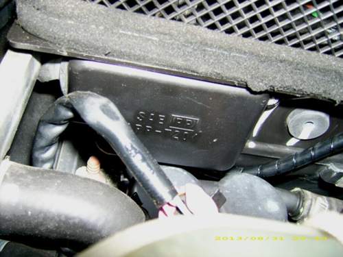

hallo zusammen,
dies ist nur mein realer erfahrungsbericht von sommer 2014. plötzlich kam keine kühle luft mehr im fahrzeug an. lüfter und klima lief. eine diagnose vom audi-partner brachte folgendes zum vorschein:
stellmotor für die hauptklappe im gebläsekasten defekt. laut audi muß das amaturenbrett raus. das war aber nicht notwendig. die jungs haben es auch mit kleinen händen geschafft motorhaube auf, und diesen schwarzen viereckigen kasten auf. er befindet sich in der mitte unterhalb der frontscheibe. wischabdeckung und gestänge incl. wischermotor müssen dafür raus. danach kannst du die große schwarze viereckige abdeckung entfernen. der stellmotor für die große hauptklappe sitzt auf der rechten seite etwas verzwickt. dieser wird zu 95% dein problem sein. ich habe gleich 8 stellmotoren insgesamt wechseln lassen. es knackten und ratterten einige. die neuen von firma denso sind verbesserte versionen. laut einem internen bericht, ist das problem mit dem defekten alten denso-varianten schon bekannt. sie raten zum wechseln. also eine schwäche, die der kunde bezahlen muß. ich habe 750,00 euro bezahlt. danach lief alles wieder supi. ich hoffe dir helfen zu können
grüße
martina
hier ein bild. dieser kasten muß geöffnet werden. von dort kommst du an diesen besagten stellmotor heran
