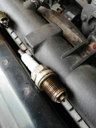

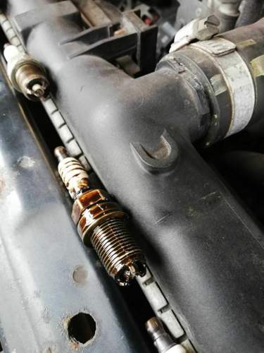

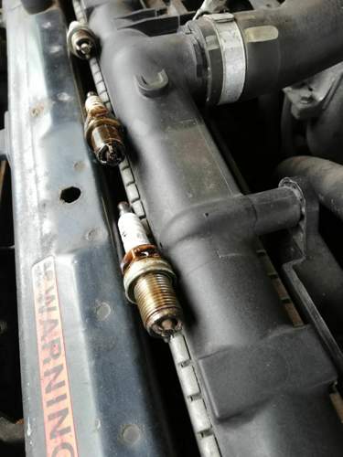

https://www.youtube.com/playlist?...Sieht für mich ganz klar aus wie zündung... erste verdächtige die kerzen, dann die spulen und dann die stecker....das mit dem bisschen öl is nich so dramatisch is halt nen altes auto. So wies aussieht is das die kurbelgehäuseentlüftung...aber nich dramatisch...ach ja und dein auspuff is irgendwo undicht so wie sichs anhört
Hallo Freestyler777, danke für die Antwort. Was lässt dich schlussfolgern dass es die Kerzen sind? Ich konnte mit dem Auto 200 km am Stück fahren und er springt doch gut an. Das mit dem Loch habe ich mir auch schon gedacht, weil es irgendwo heraus donner wenn ich hinten zu halte. Ist aber an sich nicht dramatisch, oder? Außer dass ich Umweltsünder bin.
LG und schönen Abend noch
Kommt mir so vor als ob er nur auf 3 pötten laufen würde. Einer zündet nich richtig... daher auch der spritgeruch. Würd mal als aller erstes die kerzen ausbauen und mir mal angucken. Wenn se draussen hast kannst ja mal fotos machen wenn du es nicht selbst beurteilen kannst. So würd ich anfangen. Denke der lambda fehler könnte auch kommen weil die sonde misst ja das abgas und wenn du schon sagst er riecht nach sprit und er läuft nur auf 3 pötten versucht die sonde ständig den sprit runterzuregeln, schafft es aber nich weil er wie gesagt auf einem nich zündet... daher der fehler..
