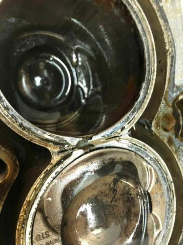

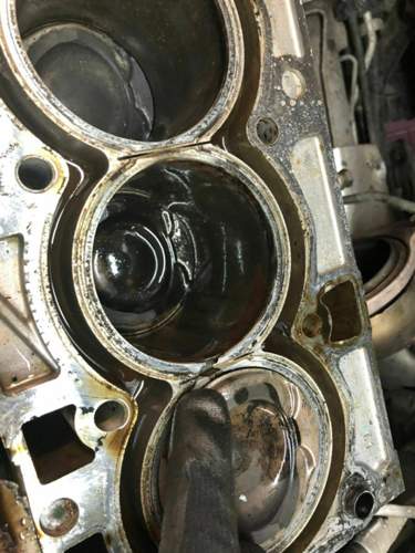

Moin zusammen,
seit Samstag weiß ich Bescheid! Schaden sieht so aus: Laufbuchsen beschädigt, Rumpfblock beschädigt, Risse zwischen Zylinder 3 und 4! Laut Werkstatt hat sich der Verdacht bestätigt, dass das Kühlsystem nicht richtig funktioniert hat und es so zu einer Überhitzung kam. Motor ist nicht mehr zu retten. Es wird ein Austauschmotor benötigt, das werde ich aber nicht mehr machen (lassen). Kosten dafür geschätzt 4.000 Euro. Zum Kotzen/Heulen! :(

Bilder im Anhang vom Schaden!
Img-20180514-wa0007
Img-20180514-wa0008
