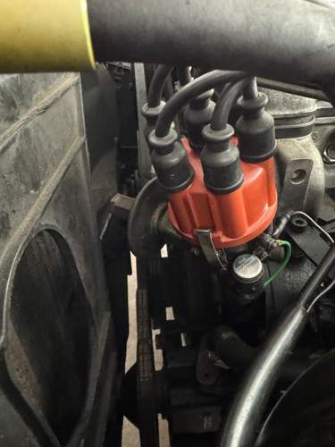

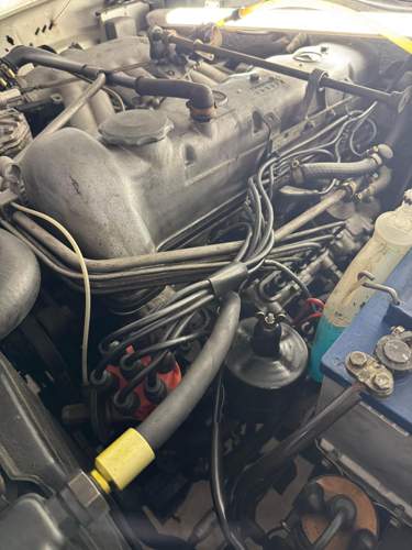

Hallo alle zusammen, hier ein kurzes Update:
Kompression geprüft und soweit ich das beurteilen kann passt das. Siehe Foto ????. Der kompressionstester ist nicht der Beste (20€) und ich weiß nicht ob ich ihn ganz dicht bekommen habe. Aber alle zwischen 9-9.5 bar. Bei manchen hat es ein paar mehr Hübe gebraucht so ca. 3-5 bei jedem Zylinder, aber dann waren die bei dem Ergebnis,
. Besonders auffällig waren für mich aber die Zündkerzen welche ich beim Ölwechsel nach der Standzeit gewechselt hatte. Die sind jetzt rabenschwarz bis auf einen klein weißen Rand (das Gegenstück vom Bügel), aber nicht feucht (siehe Foto), obwohl das Auto etwa 3 Wochen stand. Auch habe ich direkt nach dem herausschrauben der Kerzen den Motor einmal so drehen lassen um zu sehen ob sich in einem der Zylinder Benzin sammelt, aber es spritzte nirgendwo aus den Kerzenlöchern raus (habe ein Papier davor gegeben um zu sehen ob es feucht wird).
Aja. Der Ölstand ist durch das stehen auch nicht nach oben gegangen.
Startventil werde ich prüfen sobald ich das Öl wechseln kann.
Mit freundlichen Grüßen

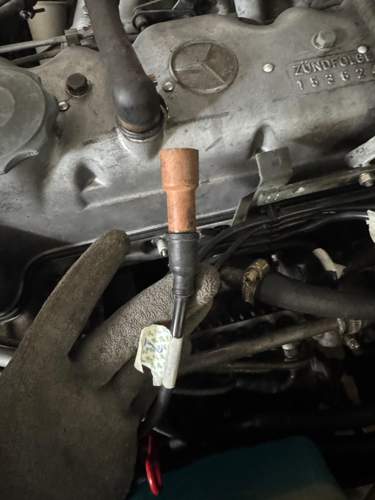

Hier noch ein paar mehr Bilder
Hallo Leo,
die Motorkompression passt. Ist zwar nicht Neuzustand aber zumindest gleichmäßig. Die Kerzen sind Ja stark verrußt, was auf zu geringe Verbrennungstemperaturen zurückzuführen ist. Wenn man nicht fähftrund dann diese Kerzen drin hat ist das nicht unnormal. Hast Du originale Kerzenstecker? Du hast nämlich wohl entstörte Kerzen und mit den originalen Steckern (5KOhm) wären die falsch was sich in einem etwas schwächelnden Zündfunken zeigt. Vielleicht solltest Du auch einmal etwas flott fahren nachdem Du die Analysepunkte durch hast.
