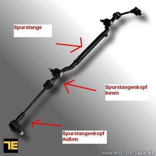

2) Dann vorne links. Der innere Koppelstangenkopf (hieß das so?) muss Neu.

Sowas wie einen Koppelstangenkopf gibt es nicht, soweit ich das weiß. Es gibt entweder den Spurstangenkopf oder es gibt Koppelstangen, die an dem Stabi dran sind. Aber die Benzer haben doch gar keine Koppelstangen, soweit ich weiß. Bleibt dann nur noch der Spurstangenkopf, der bei deinem Benz ausgeschlagen ist und gewechselt werden muss.

also das Teil was ich vorne links tauschen muss heißt lt. Werkstatt "Spurstangenkopf INNEN".
Was meint der bloß damit? eine andere bezeichnung wusste der nicht :(
Wisst ihr was er meint?
Krieg ich das hin. Abzieher hab ich in allen größen Verfügbar :)

Zum Spurstangenkopf-Innen:
Ich lade dir mal ein Bild hoch von der Quelle: www.te-taxiteile.de und zeige dir, was der so meint und ich hoffe, dass ich da richtig liege.
Das bekommst du in der Regel auch hin Mithilfe eines Abziehers oder man kann sogar darauf, wenn man die Verschraubmuttern gelöst hat, leicht mit einem Hammer drauf-klopfen und man kann das Ding herausnehmen.
Du kannst dir die Teile entweder da beim Teilehändler kaufen oder bei der Webseite, die ich da oben vorhin genannt habe. Die meisten Forums-Mitglieder bestellen auch von dort und der Anbieter soll qualitativ gute Artikel haben. Ich persönlich jedoch habe bisher noch nie von dem gekauft, da ich es noch nicht gebraucht habe.
Die WaPU würde ich so bald wie möglich machen und den Endschalldämpfer ebenfalls.
Den Diff kannst du zu guter letzt in Angriff nehmen.
Im Anhang ist ein Bild, was mit dem Spurstangenkopf gemeint sein sollte.
Bild ist von Quelle: www.te-taxiteile.de und dient nur zur Demonstration/Erklärung eines Auto-Ersatz-Teils. Es ist nicht mein Bild und auch nicht von mir fotografiert worden. Habe Hinweise am Bild editiert/hinzugefügt, um etwas zu erklären.

Und ich habe an dem Foto noch ein bisschen rumgemalt . . .
das Gummi, was ich meine habe ich auch grün eingekringelt.
Der Spurstangenkopf innen ist es :)
Einen Abzieher kann ich mir leihen. Einen großen, kleinen oder mittleren? (ca. Maße?)
P.S. bei dem Foto schließe ich mich meinem "vorposter" an. Es ist nicht mein Bild!
