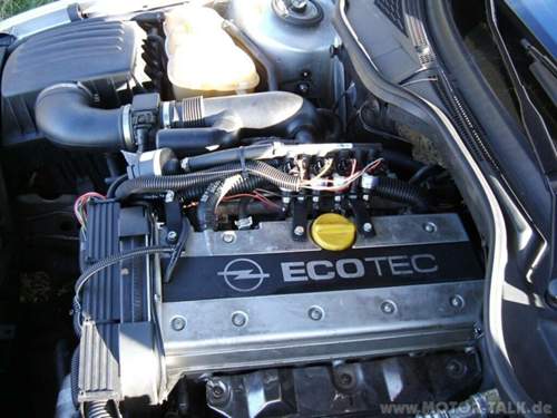

Und zu den Scläuchen: die sind von der Düse bis Einlasskrümmer 28cm lang.
Mach mal Bilder.
28cm sind schon ganz schön viel. bei unserem Gaser sind's gute 10cm (viel weniger geht nicht).
Der Unterschied des Einlasskrümmers unseres Y22XE zu dem des X20XEV sind, was die Position der möglichen Einblaspunkte angeht, marginal.
Original geschrieben von hlmd
Mach mal Bilder.
Hier ist eins http://data.motor-talk.de/.../sdc11199-449818492653400570.JPG weitere sind im meinen Profiel zum Omega.
Die Schlauchlänge zu den Einblasdüsen gehen wesentlich kürzer!
Die Anlage sieht zwar "hübsch" aus, technisch gesehen gehören die Injektoren wesentlich näher an den ort des Geschehens gelegt!
..ich schließe aus der ersichtlichen Verlegung durchaus eine Verbindung zu Deinem "Verschlucken"!
Dann sach mal wie's kürzer geht...Bilder, würd mich interessieren, ehrlich.

Eigentlich ganz einfach:
Diese Plasteabdeckung der Kabel zu den Benzineinspritzdüsen muss weg bzw. an den Stellen mit Löchern versehen werden.
Die Länge der Schläuche beträgt etwas weniger als 10cm.
Habe mal hier ein Bild von unserem.
Die Halterung sieht zwar nicht so toll aus, hält aber jetzt schon 6 Jahre und das Rail steht fast senkrecht.
Die Kabelführung ist mittlerweile aber etwas anders und sieht nicht mehr so provisorisch aus.
...und genau so ist schön (technisch gesehen) ;-)

Ah OK, den Deckel weggelassen und da durchgebohrt...Metzger
Der Kabelstrang der da noch durch lief liegt dann praktisch frei und geht hinter den Injektoren vorbei, seh ich das richtig?
Könnte beim xev schwierig werden weil man noch genug Platz für den Bowdenzug und alles was dazu gehört lassen muß. Idee ist aber ned schlecht.
Injektoren da senkrecht in die Lücke zu stellen macht Sinn. Ich denk da immer zu sehr in CorsaB-Dimensionen....da war ich froh die Injektoren unterzukriegen ohne mir einen PowerDome im die Haube dengeln zu müssen
Vonwegen Schläuche kürzen würd ich mir keinen Kopf machen.
Damit kann's imho nur besser werden, weil der eigentlich unerwünschte zusätzliche Zeitverzug zwischen "Düse auf" und "Gas in Zylinder" verkürzt wird.
