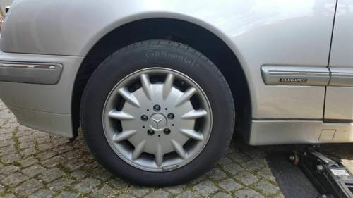

ich habe vor kurzem einen 270 CDI Elegance von 2001 aus dem Verwandtenkreis übernommen :-) Super Teil soweit !

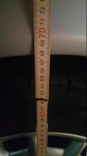

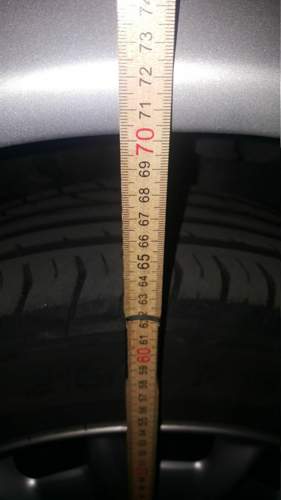

Doch eine Sache stört mich: Nachdem vor einigen Jahren mal die Federn vorne getauscht wurden (original Mercedes, 1x grün, 1x blau), liegt der Wagen doch recht hoch (vom Boden zur Radlaufkante sind es ca. 70,5 cm, siehe Bilder, vgl. mit hinten). Jedenfalls sieht es blöd aus....
Nun wollte ich die Anschlaggummis mit 5 Noppen, die original drin sind, gegen welche mit einem Noppen tauschen, um das Niveau zu korrigieren.
Leider hat der Einbau nicht geklappt: Die Feder muss ja stark komprimiert werden mit dem Spezialwerkzeug. Dafür muss man recht weit oben die "Druckplatte" ansetzen.
Wenn man nun aber den dünneren Gummi draufsetzt, alles wieder platziert und den Federspanner langsam zurückschraubt, dann drückt sich die obere "Druckplatte" des Federspanners an die Kante der Federaufnahme... und das wars dann... sitzt bombenfest. Der Grund ist sicherlich, dass im Federdom mehr Platz entsteht, daher drückt sich die Feder weiter rein/ hoch... und mit der Federwindung, kommt auch die Druckplatte weiter mit hoch und verklemmt sich.
Ich habe schon versucht, die Platten anders auszurichten. Weiter nach unten. Aber dann bekommt man die Feder nicht mehr rein (Stoßdämpfer gelöst, oberen QL runtergedrückt mit Hebel). Was mache ich falsch? Wie bekommt man die Feder mit 1er Gummi da rein?

Wenn du den Querlenker vom Dämpfer gelöst hast, muss es gehen! Es liegt sicherlich "nur" an einer viertel - bis halben Windung, damit du das Werkzeug wieder raus bekommst. Probieren, bis es geht. Ist eigentlich fast ganz easy.

Hast du das Auto auf beiden Seiten aufgebockt? Wenn nein, mach das mal. Da beide Seiten über den Stabi miteinander verbunden sind bekommt man den Querlenker nicht weit genug runtergedrückt. Es muss so gehen, ohne das der obere Querlenker oder etwas anderes ausser dem Stossdämpfer gelöst wird.
Wenn Auto beidseitig anheben noch nicht ganz reicht dann den Stabi am Querlenker ab machen und Stossdämpfer ab. Dann geht der QL weiter runter. Aber auf den Bremsschlauch und die Kabel achten.

@drago2 und musitom: Vielen Dank für die Hinweise! Daran könnte es wirklich liegen - ich hatte den Wagen in der Tat nur fahrerseitig aufm Wagenheber aufgebockt. Logisch auf der anderen Seite drückt der Stabi weiterhin nach unten...
Das würde bedeuten, wenn er beidseitig oben ist, dann kommen die QL weiter runter und ich kann die obere Druckplatte des Federspanners etwas nach unten setzen... dann würde sich die Pkatte nicht verklemmen und die Feder geht trotzdem noch rein... das klingt gut. Das werde ich ausprobieren!
