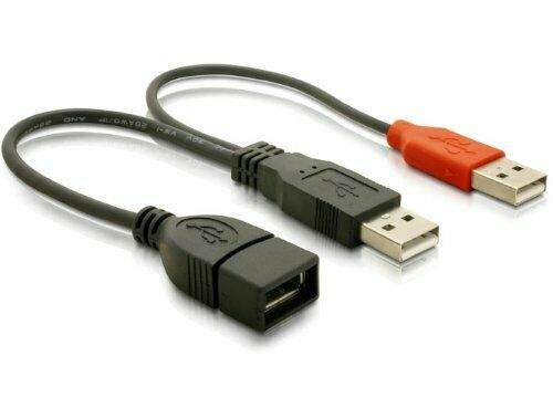

","authorId":1586033,"author":{"userId":1586033,"displayName":"steffmaster78","avatarUrl":"https://img.motor-talk.de/Jxm96OJVX8zn5bNt.png"},"createdAt":"2017-08-01T23:31:38+02:00","numberOfThumbsUp":0,"isPostedByModerator":false,"isVisible":true,"imageCount":0,"images":null,"self":null}]}},"thread":{"byId":{"title":"Probleme beim Laden des Telefons über USB-Buchse","id":6093729,"iconUrl":"https://static.motor-talk.de/img/appNavImages/4.png","createdAt":"2017-07-20T10:26:19+02:00","authorId":1439079,"author":{"userId":1439079,"displayName":"mometer","avatarUrl":""},"canonicalUrl":"https://www.motor-talk.de/forum/probleme-beim-laden-des-telefons-ueber-usb-buchse-t6093729.html","numberOfReplies":146,"boardId":776,"excerpt":"Ich habe gerade um ersten mal versucht, mein iPhone 6s über das (originale) Ladekabel an der USB-Buchse zu laden. Nach ca. 15min. meldete sich das Telefon im Sekundentakt, so als ob man das Kabel immer wieder ein- und aus-steckt. Hat jemand eine Idee, was das sein kann?\r Zunächst dachte ich an einen Wackelkontakt im Kabel. Aber am PC oder auch Originalnetzeil gibt's keine Probleme. Und sobald ich Motor und Zündung aus- und wieder einschalte, scheint's zunächst wieder zu klappen.","__typename":"Thread","path":"/forum/probleme-beim-laden-des-telefons-ueber-usb-buchse-t6093729.html","fzdbRelation":{"manufacturerId":5,"manufacturerName":"BMW","modelId":24906,"modelName":"F11","seriesId":155,"seriesName":"5er "},"lastPost":{"id":60350442,"threadId":6093729,"excerpt":"Läuft nach wie vor ohne Beanstandung mit dem iPhone 6, 11, 11 Pro Max und SE2020.","text":"Läuft nach wie vor ohne Beanstandung mit dem iPhone 6, 11, 11 Pro Max und SE2020.
","authorId":4568955,"author":{"userId":4568955,"displayName":"Flitzaa","avatarUrl":""},"createdAt":"2020-11-02T02:12:39+01:00","numberOfThumbsUp":0,"isPostedByModerator":false,"isVisible":true,"imageCount":0,"images":null,"self":null},"firstPost":{"id":50782172,"threadId":6093729,"excerpt":"Ich habe gerade um ersten mal versucht, mein iPhone 6s über das (originale) Ladekabel an der USB-Buchse zu laden. Nach ca. 15min. meldete sich das Telefon im Sekundentakt, so als ob man das Kabel immer wieder ein- und aus-steckt. Hat jemand eine Idee, was das sein kann?\r Zunächst dachte ich an einen Wackelkontakt im Kabel. Aber am PC oder auch Originalnetzeil gibt's keine Probleme. Und sobald ich Motor und Zündung aus- und wieder einschalte, scheint's zunächst wieder zu klappen.","text":"Hallo,
ich habe gerade um ersten mal versucht, mein iPhone 6s über das (originale) Ladekabel an der USB-Buchse zu laden. Nach ca. 15min. meldete sich das Telefon im Sekundentakt, so als ob man das Kabel immer wieder ein- und aus-steckt. Hat jemand eine Idee, was das sein kann?
","authorId":1439079,"author":{"userId":1439079,"displayName":"mometer","avatarUrl":""},"createdAt":"2017-07-20T10:26:19+02:00","numberOfThumbsUp":0,"isPostedByModerator":false,"isVisible":true,"imageCount":0,"images":null,"self":null},"bestPost":{"id":52853150,"threadId":6093729,"excerpt":"Für alle die noch das Problem mit dem Laden des iPhones habe... https://www.amazon.de/dp/B014H2N7DI/ref=cm_sw_r_oth_api_aq5SAb0AT90XQ Kam heute an habe es probiert und siehe da das iPhone lädt und ich kann Connected Drive nutzen. Habe ein iPhone X.","text":"Für alle die noch das Problem mit dem Laden des iPhones habe...
","authorId":4727382,"author":{"userId":4727382,"displayName":"erdin2110","avatarUrl":"https://img.motor-talk.de/media/user/erdin2110-u4727382/0_original.png?v=1737899881253"},"createdAt":"2018-03-22T12:34:56+01:00","numberOfThumbsUp":2,"isPostedByModerator":false,"isVisible":true,"imageCount":0,"images":null,"self":null},"bestPostPageIndex":3,"isOpen":true,"isSticky":false,"isForumContext":true,"googlePagePath":"forum/auto/bmw/5erf07gtf10f11/b776/thread","faqUrl":null,"breadcrumbs":[{"canonicalUrl":"https://www.motor-talk.de","name":"Startseite","path":"/"},{"canonicalUrl":"https://www.motor-talk.de/forum.html","name":"Forum","path":"/forum.html"},{"canonicalUrl":"https://www.motor-talk.de/forum/auto-b3.html","name":"Auto","path":"/forum/auto-b3.html"},{"canonicalUrl":"https://www.motor-talk.de/forum/bmw-b4.html","name":"BMW","path":"/forum/bmw-b4.html"},{"canonicalUrl":"https://www.motor-talk.de/forum/bmw-5er-b57.html","name":"5er","path":"/forum/bmw-5er-b57.html"},{"canonicalUrl":"https://www.motor-talk.de/forum/bmw-5er-f07-gt-f10-f11-b776.html","name":"5er F07 (GT), F10 & F11","path":"/forum/bmw-5er-f07-gt-f10-f11-b776.html"}],"self":null,"blogs":{"articles":[{"id":8145672,"path":"/blogs/dodo-s-blog/fuenf-vor-drei-t8145672.html","title":"Fünf vor Drei","canonicalUrl":"https://www.motor-talk.de/blogs/dodo-s-blog/fuenf-vor-drei-t8145672.html","author":{"userId":854576,"displayName":"dodo32","avatarUrl":"https://img.motor-talk.de/Jxm8oVCZNvIMLKVG.gif"},"pictureUrl":"https://img.motor-talk.de/media/forum-beitraege/bilder/fuenf-vor-drei-t8145672/71037894/0_thumbnail.jpg"},{"id":6430062,"path":"/blogs/fabulouscar/geblaesemotor-armaturenbrett-ausbauen-bmw-e39-5er-t6430062.html","title":"Gebläsemotor Armaturenbrett ausbauen | BMW E39 5er","canonicalUrl":"https://www.motor-talk.de/blogs/fabulouscar/geblaesemotor-armaturenbrett-ausbauen-bmw-e39-5er-t6430062.html","author":{"userId":462315,"displayName":"Fabulouscar","avatarUrl":"https://img.motor-talk.de/JxrWuv07XOW49ILv.gif"},"pictureUrl":"https://img.motor-talk.de/JxklUrxQpGtrAYG4.jpg"},{"id":5841031,"path":"/blogs/rotherbach/kaufberatung-bmw-5er-e39-t5841031.html","title":"Kaufberatung BMW 5er E39","canonicalUrl":"https://www.motor-talk.de/blogs/rotherbach/kaufberatung-bmw-5er-e39-t5841031.html","author":{"userId":33685,"displayName":"Rotherbach","avatarUrl":"https://img.motor-talk.de/JxrVOlWxE8ueLoMs.gif"},"pictureUrl":""},{"id":5833778,"path":"/blogs/rotherbach/kaufberatung-bmw-5er-e34-t5833778.html","title":"Kaufberatung BMW 5er E34","canonicalUrl":"https://www.motor-talk.de/blogs/rotherbach/kaufberatung-bmw-5er-e34-t5833778.html","author":{"userId":33685,"displayName":"Rotherbach","avatarUrl":"https://img.motor-talk.de/JxrVOlWxE8ueLoMs.gif"},"pictureUrl":""}]},"tests":{"title":"BMW 5er F11","canonicalUrl":"https://www.motor-talk.de/tests/auto/bmw/5er/f11","tests":[{"id":234572,"path":"/tests/auto/bmw/5er/f11/535d-xdrive-ftId234572","title":"BMW 5er F11 535d xDrive Test","canonicalUrl":"https://www.motor-talk.de/tests/auto/bmw/5er/f11/535d-xdrive-ftId234572","rating":40,"author":{"userId":4641499,"displayName":"Harry_R","avatarUrl":"https://img.motor-talk.de/JxnAt4NiTcX3LLUe.jpg"},"pictureUrl":"https://img.motor-talk.de/JxpcSkbaT43ZdBg9.jpg"},{"id":91112,"path":"/tests/auto/bmw/5er/f11/m550d-xdrive-ftId91112","title":"BMW 5er F11 M550 xDrive Test","canonicalUrl":"https://www.motor-talk.de/tests/auto/bmw/5er/f11/m550d-xdrive-ftId91112","rating":45,"author":{"userId":341757,"displayName":"eisenwalter","avatarUrl":"https://img.motor-talk.de/KMExxtSmLHks8e69.jpg"},"pictureUrl":"https://img.motor-talk.de/JxdXfamt7tWIWAMu.jpg"},{"id":217698,"path":"/tests/auto/bmw/5er/f11/535d-xdrive-ftId217698","title":"BMW 5er F11 535d xDrive Test","canonicalUrl":"https://www.motor-talk.de/tests/auto/bmw/5er/f11/535d-xdrive-ftId217698","rating":40,"author":{"userId":4044520,"displayName":"BMWGreenhorn89","avatarUrl":"https://img.motor-talk.de/Jxm_GOmdiqvq5nci.gif"},"pictureUrl":""},{"id":59263,"path":"/tests/auto/bmw/5er/f11/530d-xdrive-ftId59263","title":"BMW 5er F11 Touring 530d xDrive Test","canonicalUrl":"https://www.motor-talk.de/tests/auto/bmw/5er/f11/530d-xdrive-ftId59263","rating":35,"author":{"userId":2108042,"displayName":"fellmanb","avatarUrl":"https://img.motor-talk.de/KO-AmeVK_VN8vYop.jpg"},"pictureUrl":""}]},"recommendations":[{"title":"Injektoren/Kaltstart Problem Diesel","canonicalUrl":"https://www.motor-talk.de/forum/injektoren-kaltstart-problem-diesel-t5229629.html","numberOfReplies":41,"board":{"name":"BMW 5er F07 (GT), F10 & F11 ","canonicalUrl":"https://www.motor-talk.de/forum/bmw-5er-f07-gt-f10-f11-b776.html"}},{"title":"Gibt es probleme mit der f10 523i/528i und 530d","canonicalUrl":"https://www.motor-talk.de/forum/gibt-es-probleme-mit-der-f10-523i-528i-und-530d-t5218638.html","numberOfReplies":22,"board":{"name":"BMW 5er F07 (GT), F10 & F11 ","canonicalUrl":"https://www.motor-talk.de/forum/bmw-5er-f07-gt-f10-f11-b776.html"}},{"title":"Kauf eines dreijährigen in einer Niederlassung mit Probleme und Fragen dazu","canonicalUrl":"https://www.motor-talk.de/forum/kauf-eines-dreijaehrigen-in-einer-niederlassung-mit-probleme-und-fragen-dazu-t5193925.html","numberOfReplies":26,"board":{"name":"BMW 5er F07 (GT), F10 & F11 ","canonicalUrl":"https://www.motor-talk.de/forum/bmw-5er-f07-gt-f10-f11-b776.html"}},{"title":"Telefon-Update TX-003.005.008 verfügbar","canonicalUrl":"https://www.motor-talk.de/forum/telefon-update-tx-003-005-008-verfuegbar-t5135564.html","numberOfReplies":36,"board":{"name":"BMW 5er F07 (GT), F10 & F11 ","canonicalUrl":"https://www.motor-talk.de/forum/bmw-5er-f07-gt-f10-f11-b776.html"}},{"title":"Probleme mit meiner Rückfahrkamera bei Dämmerung","canonicalUrl":"https://www.motor-talk.de/forum/probleme-mit-meiner-rueckfahrkamera-bei-daemmerung-t5119350.html","numberOfReplies":67,"board":{"name":"BMW 5er F07 (GT), F10 & F11 ","canonicalUrl":"https://www.motor-talk.de/forum/bmw-5er-f07-gt-f10-f11-b776.html"}}]}}},"topicList":{"isLoading":true,"error":null,"board":{"byId":{"parentBoard":null,"self":null,"breadcrumbs":[],"parentId":null,"googlePagePath":"","isAds":false,"seoDescription":"","isForumContext":false,"lastPostCreatedAt":"","lastPostUser":{"userId":0,"displayName":"","avatarUrl":""},"fzdbRelation":{"manufacturerId":0,"modelId":0,"seriesId":0,"manufacturerName":null,"seriesName":null,"modelName":null},"id":0,"name":"","groupName":null,"faqUrl":null,"description":"","numberOfBoards":0,"numberOfThreads":0,"numberOfReplies":0,"iconUrl":"","isOpen":false,"path":"","canonicalUrl":"","lastPostUserId":0,"moderators":[],"godfathers":[],"blogs":{"articles":[]},"tests":null}}},"forumHome":{"isLoading":true,"isLoaded":false,"error":null,"seoTitle":"","platform":{"platformIntel":{"totalNumberOfBlogArticles":0,"totalNumberOfPosts":0,"totalNumberOfVehicleTests":0}},"boards":{"rootBoards":[]}},"landingPage":{"blogs":{"latest":{"articles":[]}},"motortests":{"latest":{"tests":[]}},"platform":{"platformIntel":{"totalNumberOfPosts":0,"totalNumberOfVehicleTests":0,"totalNumberOfBlogArticles":0}},"users":{"onlineCount":0,"latest":[]},"heroImageUrl":"/polly/static/images/hero-image/","imagesVersion":"1.0","api":{"baseUrl":"https://www.motor-talk.de/mtla","incomingRequestHeaders":{"x-incoming-request-user-agent":"Mozilla/5.0 AppleWebKit/537.36 (KHTML, like Gecko; compatible; ClaudeBot/1.0; +claudebot@anthropic.com)","x-incoming-request-url":"http://www.motor-talk.de/forum/probleme-beim-laden-des-telefons-ueber-usb-buchse-t6093729.html","x-access-token":""}},"baseUrl":"https://www.motor-talk.de","threads":{"hot":[],"latest":[]},"boards":{"newBoards":[]},"createThreadUrl":"/forum/aktion/StartThread.html?boardId=1065","member":{"baseUrl":"https://www.motor-talk.de/","registration":"/registration/registration.html","logout":"/logout.html","login":"/login.html"},"search":{"url":"https://www.motor-talk.de/suche.html"},"isMobilePhone":false,"manufacturerIconsUrl":"/polly/static/icons/board-list/","topicImagesUrl":"/polly/static/images/top-topics/","aboutImageUrl":"/polly/static/images/motor-talk-bubble.svg"}}}">
