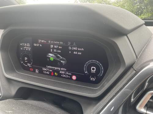

ich fahre seit März 2022 einen Audi Q4 35 e-tron. Ich muss nur gelegentlich, wenn ich längere Strecken fahre, an SchnellLadesäulen, weil ich normalerweise über die Wallbox zu Hause lade. Zu Beginn war das kein Problem, die Ladezeit betrug, wenn das Fahrzeug auf 20 % oder sogar weniger entleert war, Maximal 45-50 Minuten. Inzwischen funktioniert das Schnellladen nicht mehr wie zuvor. Die Ladezeit haben sich deutlich verlängert. Mein Eindruck ist, dass diese Veränderung eingetreten ist, nachdem ein neues Update von Audi aufgespielt wurde. Ich habe das mittlerweile mehrfach bei Audi reklamiert, aber mir immer mitgeteilt, es wäre alles in Ordnung und es sei alles ganz normal. Allerdings wird die in den Spezifikationen angegebene maximale Schnelllader Leistung von 118. KW wird überhaupt nicht mehr erreicht, in der Regel lädt das Fahrzeug mit 50 KW, Und zwar auch an 150 KW Säulen. Hat jemand ähnliche Erfahrung gemacht? Ich finde es sehr ärgerlich, weil dadurch ein Deutlich längerer Zeitaufwand Bei Langstreckenfahrten resultiert.
Nur 44 kW Ladeleisung, 35 min für 33%
17 Antworten
Ja bei welchem Ladestand hast denn gestartet? Ist ja schon fast 70% drin, da hast sicher nicht mehr diese 118kw. Das hat ja nicht mal mehr die grössere Batterie bei 70% ladestand

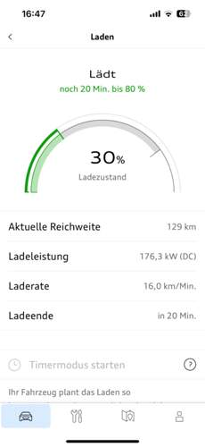

Zur Info
SoC Beginn 16%
45er Bj5/24
Der Thread bezieht sich doch auf den 35er ?
Das Diagramm eines Tesla wäre da auch nicht hilfreich.
Hier wird doch alles vermischt. Dann wollt ich auch mal was beitragen
@Afm3471 schrieb am 25. September 2024 um 16:49:13 Uhr:
Zur Info
SoC Beginn 16%
45er Bj5/24
MJ '24 hat ein verbessertes Batteriemanagement mit Vorkonditionierung.
