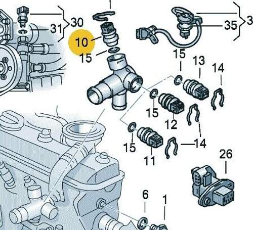

Jungs,
seit einiger Zeit (eigentlich schon1-2 Jahre) habe ich das Problem dass der Motor sporadisch schlecht startet, ruckelt sehr stark paar Sekunden, läuft natürlich sehr unrund und geht wieder aus. Wenn man erneut versucht startet er sauber, selten muss man mehr als 2 mal Versuchen. Das passiert eher beim Kaltstart aber auch (seltener) wenn er warm ist.
Hat jemand eine Vermutung?

Schau mal nach dem Temperaturgeber, dieser doppelgeber. War beim Leon von der Frau auch, nach dem Tausch keine Probleme mehr.
Themenstarteram 16. Dezember 2014 um 17:33
Welcher genau? Wo befindet er sich?
Themenstarteram 16. Dezember 2014 um 18:04
(Anhang)?
"Doppeltemperaturgeber", 4-polig, kostet ca. 35€ ...?
Doppeltempgeber

Themenstarteram 17. Dezember 2014 um 12:14
Habe heute extra nachgeschaut - Temperaturgeber G62 liefert plausible Wete. Bei +3.5°C laut tacho hat er 5°C gezeigt und nach dem Start langsam nach oben. Trotzdem ist er wie ein alter Diesel angesprungen :(

Für mich sieht es NICHT nach einem Drosselklappenfehler aus. AGR erscheint mir unwahrscheinlich, der Fehler müsste unabhängig von der Temperatur auftreten. Der Außentemperatursensor wäre eine Möglichkeit gewesen, der zweite Mögliche Übeltäter ist der Kühlwassertemperatursensor. Dieser ist über ein Diagnosegerät leicht zu überprüfen. ACHTUNG: Wenn die Kühlmitteltemperatur im Kombiinstrument augenscheinlich richtig angezeigt wird, heißt dies nicht automatisch, dass der Sensor i.o. ist.
Oh sorry, oben wurde auf den Kühlwassersensor hingewiesen. Aber über die Außentemperaturanzeige kannst du den nicht überprüfen. Also entweder auf verdacht tauschen oder mit Hilfe Diagnosegerät überprüfen.
Wie geschrieben - heute überprüft (mit VCDS).... ganz Plausible Werte ... leider :/
Werde ich morgen noch mal machen aber heute sah alles richtig aus - Aussentemp laut FIS 3,5°C, Kühlmitteltemp laut VCDS: 5°C.... Nach dem starten dann langsam nach oben bis 50°C, dann habe ich ausgeschaltet.
