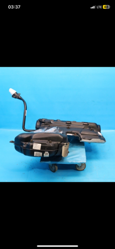

Hallo zusammen.
Seit ein paar Wochen habe ich beim A6 das Problem, dass die Zapfpistole ständig abschaltet.
Zuerst dachte ich es liegt an der Zapfsäule, doch nach insgesamt achtmal tanken an jeweils anderen Tankstellen bin ich sicher, dass es an meinem Auto liegt.
Kann da eine Tankentlüftung ohne Funktion sein?
Kennt das jemand?
Ist echt ziemlich nervig das ganze Thema leider..
Gruß Alex

Denke ich auch mal das es an der Entlüftung liegt.
Kannst du den "langsam" Weitertanken bis er voll ist?

dann ist die Vermutung Entlüftung sicher die richtige Richtung
am 3. November 2015 um 19:56
Bei mir das gleiche, aber nicht immer. Hatte ich bisher bei keinem Fahrzeug, wird ein Punkt für die 1. Inspektion sein.
Teilweise geht da kaum was rein, vermute auch einen Fehler in der Tankentlüftung.
Das eigene Problem kann auch "enger" Hals sein. Es hilf meistens die Zapfpistole ein bisschen ausziehen, oder manchmal hilft sie sogar umzudrehen um 180 Grad beim tanken, was natürlich komisch ausschaut, es ist aber eines Versuch wert.
Es kann sein, dass man mit Endoskop im Hals des Tanks, wo die Pistole kommt, etwas vorfindet, was dort nicht gehört, was die Abfuhr der Flüssigkeit teils hindert, das entweder seit Produktion da ist, oder erst während des Gebrauches - z.B. Baum Blatt..
Natürlich kann es auch nicht ganz durchgängige "entlüftungRohr" sein, die aus dem Tank ins Tankhals führt, die ausgedrückte Gase aus dem Tank zu der Tankpistole führen soll, die sie dann absaugen soll. Solange die (teils)verschlossen ist, fliest auch nicht Füssigkeit schnell "runter" dem normalem Rohr, sondern verursacht das ausdrücken der Gase und es bilden sich im Hals Blasen und falls Pistole keine "Gase" eisaugt, schaltet sie aus - wie bei "Tank komplett voll".

Also tatsächlich bekomme ich einen neuen Tank eingebaut auf Garantie..
Hatten Sie angeblich noch nie...aber ich kenne schon zwei Audi A6 Fahrer bei denen auch sofort ein neuer Tank eingebaut wurde..
Schöne Arbeit, inkl Hinterachse raus bauen!
Wohl doch ein bekanntes Problem

Im a4 wurde mir erklärt, dass es das Ventil, sei, welches bei einem Unfall verhindern soll, dass Kraftstoff ausläuft.
Das soll dichtmachen, wenn man auf dem Kopf liegt, im Fehlerfall macht es halt fast immer dicht.
Auch Tank getauscht, seit dem ruhe

Hat sich hier nochmals was ergeben? Habe das gleiche Problem mit unseren A6 Allroad Bj 2016.
Ich kann nur einen Liter Danken und dann schaltet die Zapfpistole ab. Habe inzwischen bei 3 Tanktellen das Problem gehabt. Es hat auch nicht geholfen, den Rüssel weniger weit rein zu stecken oder seitlich zu verdrehen. Auch die Durchflussmenge zu reduzieren brachte leider keine Abhilfe.
Interessant ist, dass ich zumindest bei einer Tankstelle gleiches Problem mit unserem BMW hatte. Da es aber beim Audi bei zwei weiteren Tankstellen auftritt, vermute ich nicht, dass es an der Zapfpistole liegt.
bei unserem Allroad Bj 2016 ist folgenden:
Nach einführen des Tankrüssel lassen sich ca. 2,5 bis 3 Liter zapfen, dann schaltet die Zapfpistole ab. Wenn man händisch weiteres Nachtanken erzwingt lassen sich nur noch 0,3 Liter tanken bis wieder die Tankabschaltung einspringt.
Bei Audi sieht man als Lösung nur den Einbau eines neuen Tank im Wert von 3.000 Euro.
Habt Ihr mir vielleicht eine Lösung wie man das billiger reparieren kann?
