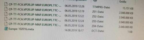

Hallo zusammen, ich habe beim Update (Europakarten Vers. 1030 ) in meinem Uconnect- Radio (7";) mit integriertem TomTom- Navi eine Fehlermeldung [Oxc 10027] bekommen.
MUID/ POID:
SV1366B00308/SV00000000
etc.
Ich habe die zuvor herunter geladenen Dateien ( ~ 8GB) von Mopar auf einem 32 GB USB-Stick entzippt und wollte diese dann, wie immer installieren.
Die Vorgängerversion wird nach Zustimmung dabei immer gelöscht
Kann man das Radio bzw. die Vorgängerversion des Navi's zurück setzen ?
Hatte Jemand auch schon dieses Problem? Ich wäre sehr über Tipps und Lösungen dankbar.
Mit freundlichen Grüßen Renate

Ich habe die 1030 vor einiger Zeit ohne Probleme installiert. Ich hatte es aber früher bei einer Version mal das es immer wieder abbrach - USB Stick neu bespielt und es lief ohne Probleme durch. Dauert bei mir glaube immer etwas über 1h.
Ich nehme seit dem immer einen 32GB Sandisk Ultra USB3.0.
Nimm nochmal einen anderen Stick und kopiere es noch mal drauf...

Hallo diesel-tanker, danke für den Tipp. Das habe ich gestern auch schon gemacht, neuer 32 GB Stick etc..... Leider hat das Update bei 75 nach ca. 1 Std.+10 min abgebrochen :-( .... Es kam wieder die gleiche Fehlermeldung.

Hallo Renate,
dann kannst Du nur nochmal probieren Lizenz und Karte erneut runterzuladen und nochmal auf einen Stick zu entpacken. (Bei mir reichte aber damals den selben Download nochmal auf einen Stick zu kopieren...und bei mir brach es immer schon so bei ca. 10% ab.)
Falls immer noch Fehler würde ich mal ein Foto von dem Fehler machen und über die Ciao Fiat Hotline (0080034280000) oder über den myFiat Account => Kundenbetreuung (Chat) versuchen rauszukriegen was dieser Fehler bedeutet. Vielleicht gibt das noch einen Hinweis auf die mögliche Ursache des Fehlers.
Eine erneute Installation der älteren 1020 könnte man versuchen wenn man die alten Daten noch auf einem Stick hat...bei maps.Mopar.eu gibts nur die aktuelle. Prinzipiell muss die 1030 aber funktionieren und der ältere Stand würde Dich ja nicht wirklich weiterbringen!
Sonst bleibt nur Händler/Servicepartner - dies könnte aber mit Kosten verbunden sein.
Viel Erfolg!
PS: Die Lizenz hast Du auch mit auf den Stick kopiert ja? So wie im Anhang das Bild muss es auf Deinem Stick aussehen! Die Lizenz ist die 1kB Datei...

Danke für die weiteren Tipps, ich habe alles genauso gemacht, es hat nicht funktioniert, leider und das Auto war vor 14 Tagen in der Fiat-Werkstatt. Selbst der Techniker hat es nicht hinbekommen. Die Garantieabteilung von Fiat hat noch keine Rückmeldung gegeben, ob ich ein neues Radio mit Navi bekomme.
Morgen werde ich es erneut versuchen. Habe es schon mit einer Vorgängersersion probiert, diese wird aber vom Setupverlauf als älter erkannt und abgelehnt. LG

Hurra, heute hat es funktioniert... Habe nochmals das Update frisch runterladen, entzippt und auf den neuen USB-STICK kopiert und installiert. Danke nochmals für die Tipps ;-)
