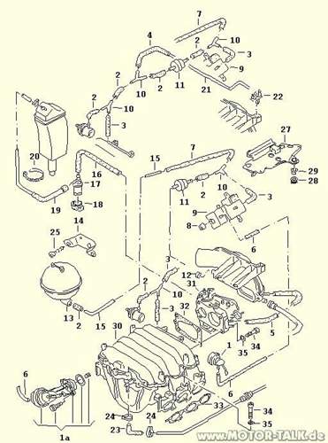

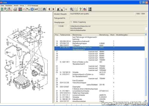

der AAH ist nicht anfälliger als andere Motoren!
Die bekanntesten Problem sind:
- Schaltsaugrohr arbeitet nicht (richtig) -> Unterdruckschläuche
- Ruckeln, Verbrauch zu hoch -> Lambdasonden defekt oder Kats im Eimer, Rohre verstopft
- Luftmassenmesser defekt
- generell Unterdruckschläuche porös, Falschluft
- Kurbelgehäuse-Entlüftung zu, verschmoddert -> Reinigen
Bei den ca. 20 Jahre alten Boliden aber ein ganz normales Verhalten, wenn man die Teile nicht mal erneuert!
Ich hab alles gewechselt, meine Karre lief dananch wie die Hölle und verbrauchte 9,4L im Schnitt! (als Quattro O.K.)
Also mit endlos Fragen stellen und rumnörgeln ist es nicht getan!
Gruss
