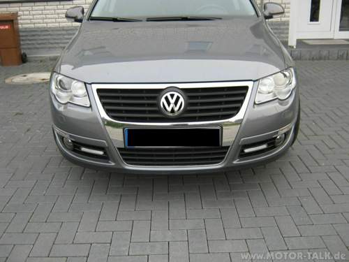

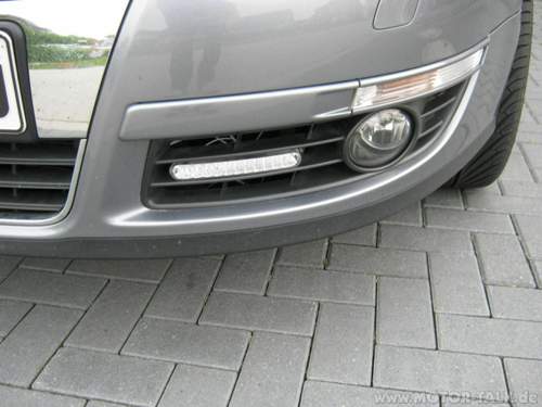

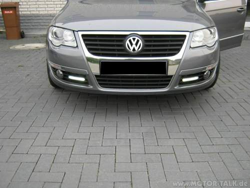

... möchte keinen neuen Tread aufmachen, habe eine ähnliche Frage. Problem beim Verkabeln von TFL. Vorweg, ich kann löten, bin auch nicht ganz in der technik unbewandert. hier lege ich mir aber die Karten.
Wenn ich den DRL Controller richtig??? verkabele, funzt ganichts. Schließe ich alles so an wie auf der Anleitung. Statt + und - nehme ich Zündungsplus, Masse ist richtig. Gelbes Kabel Positionlamp ist auch iO. Am Standlicht angeschlossen. Die gelbe Leitung wird auch durchgeschleift bis zum AS - Stecker der LED Lampen.
Habe natürlich geprüft ob die LED funzen, direkt 12v an die Lampen, natürlich iO.
Jetzt kommts, denn ich hatte vorher auch schon TFL montiert, nur diese waren durch den TÜV gefallen (ebay). Also nun diese neuen. Nutze die gleichen Kabel, also warum diese Problem. der Controller ist iO, ist schon der 2.
Ach so, beim einschalten Zündung leuchten die LED für ca 1-2 Sekunden!!!??
Hänge Bilder hier mit ran. Es gibt soviel schlaue Mitmenschen hier, vielleicht hilft mir einer...
Bild der Schaltung
Bild der TFL Lampen
Danke an alle die den Willen haben mir zu helfen
