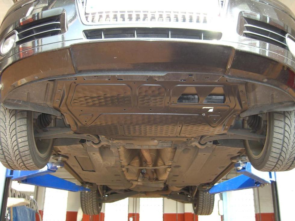

Ich baue gerade meinen A3 Sportback Bj 2005 auf S-line ext. um.
DKS, Ansatz, ESD sind schon montiert.
Probleme gibt es nun mit der Frontschürze.
Hab die Front mit NSW und SRA. Irgendwie mach ich was falsch und bekomme das Teil net richtig dran. Will nix kaputt machen oder den nagelneuen Lack verkratzen. :-(
Ich bitte hier um so ne Art Anleitung für Dummies!^^ Ich hoffe die Erfahrenen können mir da weiterhelfen.

Hat zwar noch keiner ne Antwort aber ich hab mir jetzt selber geholfen. Hab ne Anleitung gefunden.
Bräuchte nur noch zu wissen, ob man die SRA vorher ausbauen muss, bevor man die Front abnimmt???
Autofreak20
- Haube öffnen
- Oben am Grill 3 Schrauben lösen
- Im Radhaus links und rechts jeweils eine 10er Sechskantschraube lösen ( geht nur mit Verlängerung)
- und unten sind es glaub ich 5 Torx Schrauben
- Dann die Schürze vorsichtig rausziehen
- Nebelscheinwerferkabel ausclipsen
- SRA Schlauch abhängen
- Wischwasser in nen flaches Gefäß laufen lassen
Die SRA muss nicht abgebaut werden.
Domi
nein, mußt und kannst du gar nicht.
front runterschrauben, irgendwas am boden legen damit du da die front hinstellen kannst vor dem auto.
danach kommst du an die SRA drann und kannst diese abschließen.

P.S.: Anbei mal die Anleitung, die ich gefunden habe. ;-)
