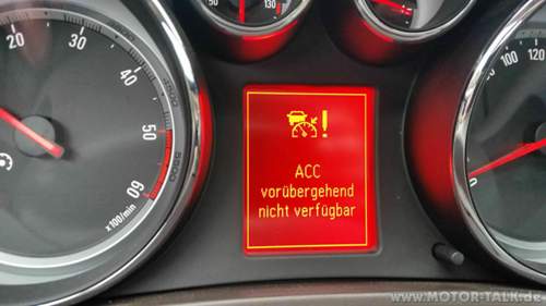

ich habe vor 3 Wochen einen Opel Insignia 5türer 2.0CDTI 140 PS als Firmenfahrzeug bekommen. Erstzulassung ist 08/2015 jetziger Kilometerstand 17800 km.
Ich muß zugeben das ist (abgesehen von einem D-Kadett vor über 20 Jahren) der erste Opel den ich fahre, seither war das nicht so mein Ding.
Auf den ersten Blick: Alles ok. Ich nutze das Auto im Außendienst mit 60.000 km+/Jahr und grundsätzlich bin ich zufrieden bis auf eine "Kleinigkeit".
Das Auto hat jetzt schon eine Werkstatthistorie (2 Wochen Aufenthalt) und der bisherige Vertragshändler ist schon leicht am verzweifeln, folgendes Problem:
Auf der Autobahn kommt bei Geschindigkeiten >190 km/h die Meldung "Die automatische Kollisionsvorbereitung ist vorübergehend nicht verfügbar", dazu habe ich von diesem Zeitpunkt an das Warnsymbol fürs ESP und fürs ABS an. Ich habe aus sicher verständlichen Gründen noch nicht ausprobiert ob die Systeme noch funktionieren...
Der Tempomat geht dann auch nicht mehr (ohne ACC kein Tempomat), was für mich als Kilometerfresser extrem nervig ist. Ich nutze den Tempomat sehr intensiv, weil er mir in den letzten
Jahren viel Geld für Ordnungsgelder erspart hat.
Hält man an und startet den Fahrzeug neu ist der Fehler weg und alles funktioniert wieder einwandfrei, bis der Fehler wieder auftritt.
Ich habe jetzt mit der bisherigen Werkstatt telefoniert, man hat mir gesagt, dass Sie ein technisches Problem haben, weil die Messcomputer ab 160 km/h keine Daten mehr aufzeichnen :confused: .
Aus diesem Grund haben Sie bisher nur einen, vermeintlich, fehlerhaften ABS-Sensor gewechselt, geändert hat sich aber nichts.
Hat jemand eine Ahnung woran das liegen kann?

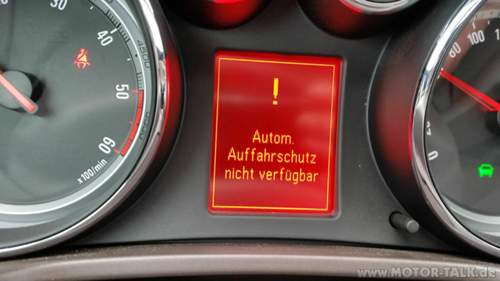

Also ich denke mal das es keine Fehlermeldung im Sinne von Fehler ist.(Kollisionswarner ohne Funktion)
Die Meldung kommt nur als Hinweis, wenn Du den Tempomat angeschaltet (weißes Symbol),..... aber nicht aktiviert (grünes Symbol) hast......... Beim VFL wohlgemerkt...

@Black: Danke für den Tipp. Die Bedienungsanleitung lese ich wenn es nötig ist. Der Temomat läßt sich ab 180 auch ohne Fehlermeldung nicht mehr einschalten das ist klar. Das was bei 190 passiert hat aber nichts damit zu tun. Ich bekomme eine Fehlermeldung und dann geht nichts mehr, bis ich das Auto das nächste mal neu starte.
@slv_rider: Ich befürchte da herrscht auch ratlosigkeit. Immerhin war das Auto im letzten halben Jahr bereits 2 Wochen in der Werkstatt, da sollten sich die Herren bereits mit Opel unterhalten haben.
@Brausebruno: Die Anzeigen auf dem Display sind mit grundsätzlich klar, aber ich habe eine Fehlermeldung. Nachdem ich den Fehler hatte bekomme ich auch unter 180km/h die Meldung ¨ACC vorübergehend nicht verfügbar¨ und der Tempomat läßt sich nicht mehr einschalten.
Mal schauen, wenn ich den Fehler das nächste mal bekomme mache ich ein Foto und lade das hoch.

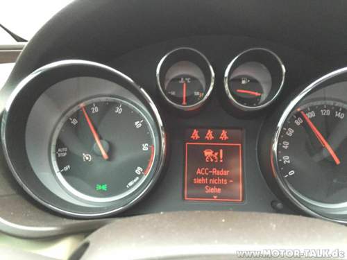

wurde denn schon die radareinheit ersetzt? die sind in manchen fällen die ursache.

das Radar funktioniert auch nach dem Fehler noch. Der Folgeabstand zum nächsten Fahrzeug wird angezeigt. Bisher wurde die Einheit meines Wissens nicht getauscht. Noch mal zur Erinnerung: Das Fhzg. war seit der EZ bereits 2 Wochen in der Werkstatt, der Fehler konnte aber nicht behoben werden, weil ihre Messcomputer bei über 160 km/h keine Daten mehr aufzeichnen. Ich persönlich hatte das Auto noch nicht in der Werkstatt, ich wollte erst einmal Infos sammeln.
Dass der Tempomat ab einer bestimmten Geschwindigkeit nicht mehr funktioniert ist klar, er läßt sich dann einfach nicht mehr einschalten. Das kenne ich von allen Fahrzeugen verschiedener Marken so, die ich bisher gefahren bin. Der einzige Unterschied besteht in der maximalen Geschwindigkeit.
Jetzt machen wir das mal einfacher: klick
Der Film ist ein bisschen lang geraten, bei 1:27 tritt der Fehler auf. Wenn man danach anhält und neu startet ist wieder alles im grünen Bereich. Der Fehler lässt sich übrigens beliebig reproduzieren. Die Strecke hier ist A8 KA-Stuttgart, Einfahrt Pforzheim-West Richtung Stuttgart. Abhängig vom Verkehr ist es immer die selbe Stelle (natürlich nur mit +190 km/h, drunter passiert nix).

nein, der Fehler tritt nicht nur dort auf. Die Stelle liegt aber quasi bei mir vor der Haustür und mir ist aufgefallen, dass der Fehler dort immer auftritt. Ich bin heute wieder vorbeigefahren und *PING*.
Praktisch ist, dass meine Werkstatt in Pforzheim ist, die können das dann gleich ausprobieren.
Ich habe auch nach einem Funkmast oder etwas ähnlichem Ausschau gehalten, direkt neben der Autobahn habe ich nichts dergleichen gesehen. Das Einzige was mir aufgefallen ist, ist eine Mautbrücke, die sollte aber nichts damit zu tun haben, die gibt es an der A5 Richtung Offenburg auch reichlich, deshalb fällt das System aber nicht aus.
Ich hatte das aber schon auf der A5, A7, A8, A81 usw. Ich habe so langsam eher das Gefühl, dass das mit dem Geländeprofil zusammenhängt, was wieder auf ein Softwareproblem hin deuten würde.
