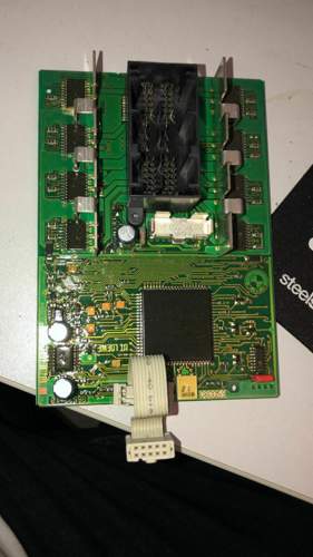

Also das hat mir keine Ruhe gelassen, runter ans Auto und LSZ ausgebaut und zerlegt.
Es gibt anscheinend auf den ersten blick keine kalten Lötstellen dafür aber in einem hinteren Bereich heftige Oxydation...
Mit ein Wattestäbchen und Kontaktspray bewaffnet ging ich der Oxydation zu Leibe und hab diese bestmöglich entfernt

Würde mal behaupten, dass an der Platine der Hund begraben ist
Irgendwo wird da wohl ein Kurzschluss durch die Oxidation verursacht worden sein

Zur Oxidation: am sinnvollsten mit Isopropanol und einem Glasfaserpinsel entfernen.
Kannst Du die Pin´s nachlöten ?
Auf jeden Fall würde ich die Elko´s tauschen.

Bei modernen TV-Geräten werden Elkos bewusst in minderwertiger Qualität verbaut - sodass nach 5 - 7 Jahren Schluss ist mit der Elektronik.
Damals war das noch nicht so - aber ein Elko hält halt nicht ewig und verliert sein Elektrolyt und somit seine Kapazität.
Kannst Du mal ein Foto der gesamten Platine einstellen - ich markiere dir die Becherkondensatoren...die kann eigentlich jeder Laie tauschen. ( Man darf sie nur nicht verpolen - sonst hast kleine Kracher ) :)
Kosten beim großen C paar kleine Euro´s.

Anbei Dein Bild zurück mit den markierten Elko´s...ein Versuch wär´s Wert - nach ~ 20 Jahren sind die bestimmt am Ende.
