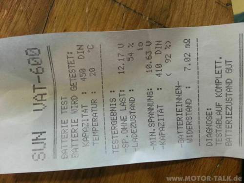

Hatte auch noch nie probleme mit dem X1, jedoch hat es meine Batterie anscheinend auch erwischt. 65tkm 3,5 jahre jung.
Auf einmal die Störmeldung, erhöte Batteieentladung. Beim aufsperren gingen auch das Begrüßungslicht nicht mehr an weil das Auto die niedrige Spannung erkennt und dann nicht mehr zuschaltet. Starten und sonst alles ohne Probleme. Nach zwei tagen hab ich den X1 abgestellt und nur die musik war an, nach 10sek! Baterrie Störung, stark Entladen! Hab jetzt die Batterie mittels Ladegerät mal vollgeladen, seit demher zwar keine störung mehr jefoch bleibt das Begrüßungslicht doch sehr oft aus. Jetzt weid ich nicht, gott sei dank noch kein starker winter mit tiefen temperaturen, sonst wär es eh noch schlimmer, aber ich denke da fehlt noch was.
Keine Ahnung ob die Lichtmaschine nicht mehr richtig arbeitet oder die Batterie wirklich hinüber ist.
Kostengünstig ist der spaß ja nicht gerade.
Ich hatte auch genau zu dieser Zeit die Störmeldung Kofferraum offen, er war aber geschlossen, 10x auf und zu, Störung ging nicht weg. Nach zwei Tagen kein problem mehr und bis heute nicht.
Meine vermutung war sogar dass das Kofferraumkabel geknickt wurde und so die kofferraum meldung gekommen ist und evt die batterie dadurch angegriffen wurde. Aber das ist nur eine vermutung.
Verbraucher die ziehen könnten hab ich alle ausgeszeckt.
Oder es liegt daran dass ich seit ca. 3 Monaten umgezogen bin und viel kurzstrecke fahre. :/
Denke eine neue Batterie ink. Einbau kostet sicher mal 350€, oder?

Hi, konnte jetzt die Batterie bei einer Werkstatt aufladen. Mal sehen wie lange es hält.Wenn neue Batterie, so kann man wohl problemlos die preiswerteste nehmen (online kann man den richtigen Typ rausfinden), die unterscheiden sich nur im Aufkleber.....
