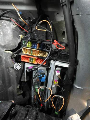

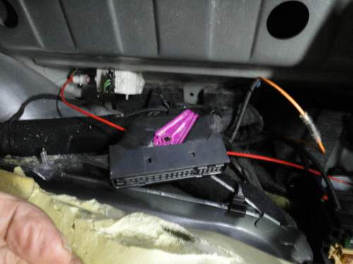

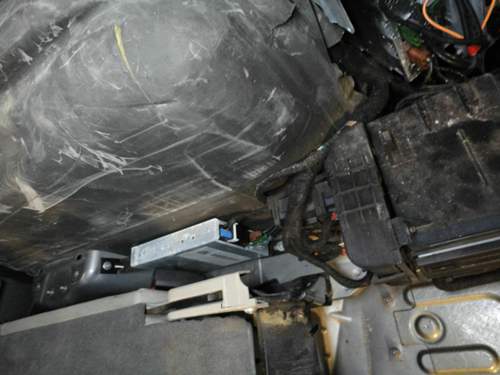

ich werde langsam irre! Aber ich hoffe hier ist jemand der mir hilft. Zur Situation: Ich habe einen gebrauchten Q7 aus Bj, 2007 gekauft. Das Auto war mal geklaut und hat lange im Ausland rumgestanden bevor es entdeckt und zurück nach Deutschland kam. Es wurde aus dem Fahrzeug der Verstärker/ Endstufe und der Subwoofer vom Bose Soundsystem ausgebaut und vermutlich vertickt. Wenn ich das Radio einschalte zeigt das MMI- Display: Kein Radio vorhanden. Laut Sonderzubehörangabe nach FIN soll ein Bose Soundsystem mit TV-Tuner und ein DAB-Radio, CD-Wechsler und Navi verbaut sein. Soweit zum Vorwort und hier meine Fragen.
Die Bose Endstufe vom Q mit der Teilenr. 4L0 910 223 D ( lt. Audi ) ist gebraucht nicht zu finden. Kann man nicht auch eine Bose Endstufe vom z. B. A6 mit der Nr. F0 910 223 A nehmen? Ich denke die MMI2G sind bei beiden Fahrzeugen gleich.
Wie kann ich sehen ob alle zum System gehörenden Teile noch da sind, oder eventuell noch weitere Hardware entfernt wurde.
Sehr sonderbar ist auch das im Display das Lautsprecherzeichen durchgestrichen ist. Also lautlos geschaltet? oder?
Bei einlegen einer Audio-CD wird diese erkannt und im Display angezeigt. Steht aber auf Pause und lässt sich auch nicht starten.
Ich hoffe Ihr könnt mir helfen!!!!!! Hierfür schon mal Danke!!!!

Normal dürfte dein MMI gar nicht an gehen wenn der Versterker fehlt...
In der Bucht kannst du aber welche kaufen...
Woher kommst du?
LG Jens
Hi denk dran das diese Verstärker auch ein Komponentenschutz haben , der ist eine art Diebstahlschutz und soll für andere Fahrzeuge unnütz bar gemacht werden . Das kannst du auch glaub ich nur beim freundlichen aufheben lassen .
Also wenn bei dir Index D verbaut war must du D oder nachfolgenden Index nehmen und schauen Software stand muss gleich sein dan muss es passen
Und ja der Freundliche muss Komponenten Schutz auf jeden Fall aufheben

Dann gleich noch ne blöde Frage: An der Bose Endstufe befinden ich 3 Anschlüsse 1 x der große Most - Stecker, und daneben noch zwei kleinere. Wofür sind die? Weil ich hierzu an meiner Q die Stecker nicht finde.
