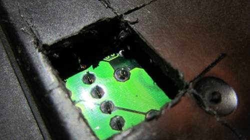

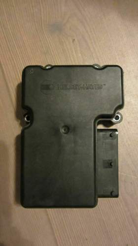

Zuletzt habe ich noch das ABS Steuergerät repariert. Ist ein bekanntes Problem. ABS leuchtet in der fahrt auf und nach einer Zeit ab.
Kalte Lötstelle siehe Bilder.
ABS funktioniert tadellos. Weil ab und zu mache ich extra eine Vollbremsung um zu gucken ob alles ok ist. Meist auf Nasser Fahrbahn + Laub oder Dreck auf der Straße.
