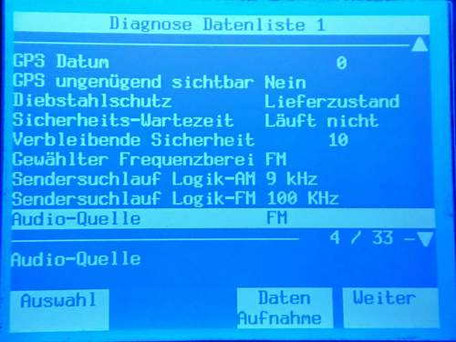

kurze Frage da ich vom Piepton gleich durchdrehe. ;-)
Beim Astra H meiner Frau war das CD30 MP3 kaputt. Hatte jetzt über einen Autoverwerter ein gebrauchtes Radio, entheiratet mit Code Karte gekauft und versuche das nun mit dem OpCom zu verheiraten. Altes Radio also raus, Neues rein. Piepton Radio Safe. Im OpCom automatische Erkennung gestartet, unter Astra gibt er die Version 903 nicht. Deswegen rufe ich es im OpCom unter Corsa D auf, Radio stammt aus einem. Dann erkennt er das Radio mit der richtigen Kennung. Geh dann auf Diebstahlschutz aktivieren, gebe den Code ein, er sagt erfolgreich durchgeführt, Radio geht kurz aus, wieder an und piept trotzdem. Immernoch Radio Safe.
Ich weiss nun nicht mehr weiter, und der Piepton macht irgendwie aggressiv. Hat jemand eine Idee dazu? Liegt es daran das das Gerät aus einem Corsa stammt?

So. War jetzt nochmal am Auto. Ich habe diesen Opel Car Pass für das alte und auch einen für das neue Radio. Und gehe wiefolgt vor:
Altes Radio drin. OpCom angeschlossen, Auswahl Astra > EHU -> Programmierung -> Deaktivierung Diebstahlschutz - Code vom alten Radio eingegeben - Meldung "Reset erfolgreich". Radio startet neu und arbeitet unverändert. Kein Piepton keine Anzeige Display Safe.
Baue dann das Radio aus. Und das Neue ein.
Gehe auf Astra -> EHU -> dann sagt er er kennt die Radio Kennung 0x0903 kennt er nicht und kostet Kennungen bis 0x0208 auf. Gehe ich dann auf Corsa -> EHU -> erkennt er das Radio -> Aktivierung Diebstahlschutz -> gebe Code vom neuen Radio ein - Meldung Programmierung erfolgreich -> Radio startet neu Piepton bleibt auch Radio Safe
Und hier nochmal
schmeiss bitte endlich den CarPass vom Spenderfahrzeug weg. Der bringt dir nichts !
Es gibt keinen "Radio Code" wie früher bei älteren Fahrzeugen.
Du mußt das neue Radio mit dem Code von deinem Fahrzeug verheiraten.
Der Code gehört nicht zum Radio sondern zum Fahrzeug (bzw. zu allen Steuergeräten die damit untereinander verheiratet sind).
Wenn das neue Radio korrekt entheiratet ist, brauchst du den Code vom Spenderfahrzeug nicht mehr.
