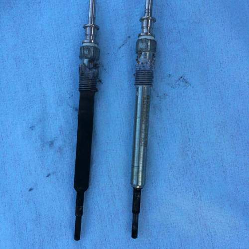

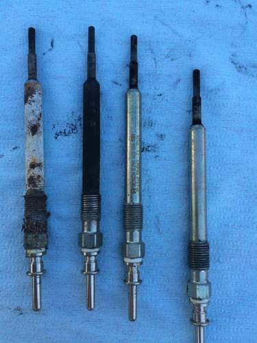

ich habe gestern am Fahrzeug (BMW 118d) meiner Frau die Glühkerzen gewechselt. Ich habe das schon oft an anderen Fahrzeugen gemacht und bisher auch keine Probleme damit gehabt. Ich gehe dabei sehr vorsichtig vor und schraube die Glühkerzen sogar mit einem Drehmmentschlüssel raus um den ohnehin geringen Abreissdrehmoment nicht zu überschreiten.
Nun zu meinem Problem:
Zwei der der vier Glühkerzen liessen sich ohne weiteres lösen, wurden jedoch beim Ausschrauben extrem schwergängig, so schwergängig, dass ich mich entschied sie wieder einzuschrauben (was dann auch sehr schwer ging). Ich habe dann den Motor nochmals laufen lassen um den Zylinderkopf wieder aufzuheizen (BMW schreibt das so vor, da ansonsten der Zylinderkopf schaden nehmen könnte).
Danach konnte ich beide Glühkerzen ohne weitere Probleme rausschrauben. Jedoch waren bei einer Glühkrze ca. 2 Gewindegänge defekt, d.h. platt. Und bei einer ca. 1/3 der Gewindefläche in der Mitte des Glühkerzengewindes.
Die neuen Glühkerzen liessen sich dann jedoch ohne Probleme einschrauben und auch auf das vorgeschriebene Drehmoment anziehen. Sie halten auch dicht.
Meine Frage: Die Gewinde der Glühkerzen sahen an der beschädigten Stelle "zermatscht" aus, also so als ob hier die Glühkerze den kürzeren gezogen hätte. Nach meinem Wissen ist der Zylinderkopf beim 118d jedoch aus Alu. Also irgendwie komisch.
Muss ich mir nun Sorgen machen, dass die Gewinde im Zylinderkopf einen Schaden genommen haben?
Vielen Dank!

Wenn an solchen Teilen schadhafte Gewinde zu erkennen sind, nachdem man was geschraubt hat, sollte man sich grundsätzlich immer Sorgen machen...es sei denn, man hat Geld wie Heu ;)
Warum hast Du Dir denn die Gewinde im Kopf nicht direkt mal angesehen als die Kerzen raus waren?
Ansonsten hilft wohl nur: Nochmal raus die Dinger und nochmal alle Gewinde genau begutachten ^^

Lass es so wie es ist, sollte sich der Stift lockern kann man helfen.
So ein Gewinde repariert man mit einem Heli Coil Rep.Satz. Die gibt es extra für Glühkerzen, ohne Ausbau des Zylinderkopfes.
Die Werkstätten verkaufen lieber einen neuen Zyl.Kopf statt für 70€ die Gewindereparatur anzubieten.

Das Entfernen der starken Verkokungen durch BMW war leider nicht hilfreich. Der Motor läuft immer noch unrund in den ersten ca. 30 Sekunden nach dem Kaltstart (je kälter destso schlimmer). Ein Injektor (ein nagelneuer) zeigt auch wieder schlechtere Werte nach dem Kaltstart an, die Werte verbessern sich aber auch innerhalb der o.g. ca. 30 Sekunden. So langsam glaube ich wirklich, dass eine Glühkerze nicht in Ordnung ist. Ich würde nun nochmals alle Glühkerzen tauschen und zusätzlich die Glühkerzenschächte mit der Reibbahle säubern.

Ich habe zur Zeit auch die Theorie, dass die Glühkerze okay ist, jedoch das Gewinde im Zylinderkopf schadhaft ist und deshalb die Glühkerze nicht bis ganz nach unten geht. Ich werde wohl mal Gewindegänge beim Einschrauben zählen.

Dein Problem war die nicht tief genug sitzende Kerze, weil das Gewinde blockierte, nicht so'n Blödsinn wie verkokte Einlassventile.
Dein Problem ist aber nicht der eine Span der vielleicht beim Schneiden im Brennraum reinfällt. Das ist eine Aluleg. die sehr kurze, kleine Späne bildet. Der -vielleicht- eine Span fliegt beim Anlassvorgang schon in den Auspuff.
