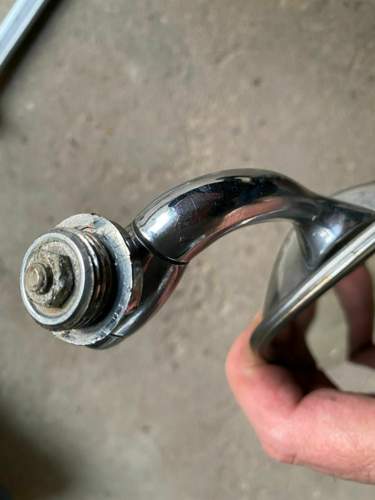

Hallo, Du kannst den Spiegel ja in zwei Richtungen von Hand einstellen. Die Schwergängigkeit stellst Du mit den beiden Schrauben im Bild ein.
Natürlich gehe ich davon aus, dass der Spiegel gut befestigt ist. Große Mutter und Innengewinde fest angezogen.

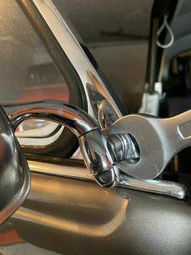

Das Vor und Zurück des Spiegels ist relativ einfach mit der unteren Hutmutter und einem Gabelschlüssel erledigt.
Um die Drehung rauf und runter des Spiegels fester zu stellen, musst Du ihn abschrauben und dann die Mutter innerhalb des großen Gewindes anziehen. Dies ist speziell beim Cabrio und der flacheren Bauweise nicht einfach. Mit dem Gabelschlüssel kommst nicht hinein. Eine Nuss ist meist zu groß.
Lass Dir einfach was einfallen, was in Deinen Möglichkeiten liegt. (Spitze Zange, Nuss abdrehen...)

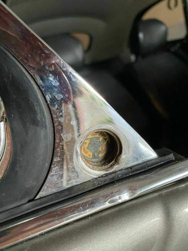

Schraube den Spiegel einfach ganz ab. Es gibt dann allerdings zwei Möglichkeiten:
Der Spiegel ist ab Werk, dann gibt es innen im Chromrahmen ein festes Gewinde und Du kannst den Spiegel einfach abschrauben.
Der Spiegel wurde irgendwann mal nachgerüstet, dann ist in der Regel eine lose Mutter innerhalb des Chromrahmens.
Das merkst Du aber gleich, nachdem Du den Spiegel ein paar Umdrehungen raus gedreht hast. Ist das Gewinde innen fest oder lose. Im letzteren Fall, entferne die Gummidichtung des Dreiecksfensters und versuche die lose Mutter nicht in den Tiefen der Tür verschwinden zu lassen. Sonst muss die Türverkleidung entfernt werden.
Viel Erfolg
Georg

Beim Cabrio geht es eigentlich. Man kommt nach dem Entfernen der Gummidichtung einigermassen gut an die Mutter.
Bei der Limousine gebe ich Dir eher recht. Ich hätte Dir aber eine gute Einbauanleitung dazu.
VW hat eine spezielle Mutter für den Rückspiegel gebaut. Die gibt es zwar nicht mehr zu kaufen, aber ich kenne jemanden, der sie nachgefertigt hat.

Hier ein Foto, das die spezielle Mutter erklärt und die
Teilenr. 111 857 517 C

Hallo an alle, speziell Georg,
Danke für die tollen Hinweise...wie Georg exakt beschrieben hat und auch das Bild von Georg zeigt...habe den Siegel am Vierkant herausgedreht...innerhalb des Chromrahmens ist bei mir ein festes Gewinde...weil Serienausstattung...dann die Mutter innerhalb des Spiegelflusses angezogen und Spiegel wieder aufgeschraubt...alles sitzt nun fest wie es sein soll...

Ich meine mich zu erinnern, dass mir das passende Werkzeug fehlte um den Spiegel abzuschrauben. Die Chromzierleiste von der Fensterlippe zu eng dran saß um irgend ein Schlüssel / Zange anzusetzen... Komme gerade nicht in die Garage für ein Bild.
Welches Werkzeug hast Du benutzt?
