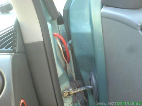

Nun eine Frage zum Anschluss der Lautsprecher, wie komme ich denn in die Tür rein? Möchte nicht unbedingt die originalen kabel verwenden und daher muss ich ja in die Tür, gibt es da nen Kabelschacht oder ähnliches?
LS-Kabel habe ich durch einen Gummistopfen in die Tür verlegt ( siehe Bild ).

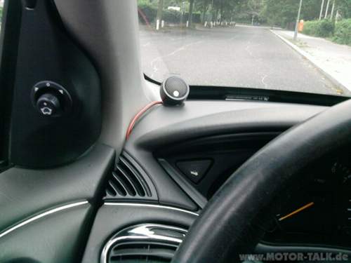

Wenn du geschickt bist, kannst du dir ja noch was schickes für die Hochtöner einfallen lassen.......................habe meine auf dem Armaturenbrett, soll aber nicht so bleiben;)

Für Hochtöner eignen sich die Spiegeldreiecke.

Ja richtig, für die Hochtöner ist die Positionierung an den Spiegeldreiecken eigentlich optimal, aber beim Focus - ohne Umbauarbeiten - nicht so einfach;)

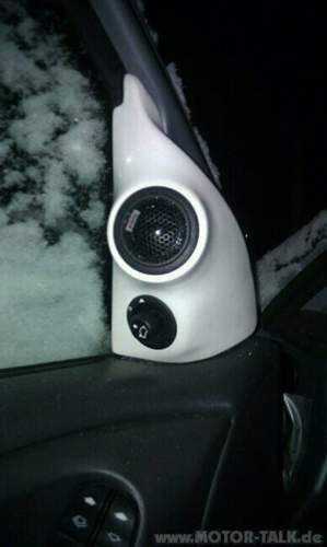

Für die Hochtöner kann man sich auch sowas basteln......................fehlt mir aber leider die Zeit dazu;)
