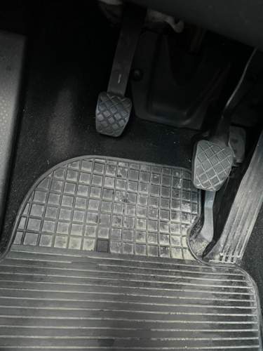

Hallo Ihr Lieben,
habe mich so eben hier registriert, da ich dringend euren fachmännischen Rat brauche.
Ich habe vor ca 1 Woche mein Wagen bei Pitstop abgegeben zwecks TÜV + Inspektion. Habe mit dem Laden bisher ganz gute Erfahrungen gehabt.
Nach meiner Inspektion (die erfolgreich verlief) war ich unterwegs als plötzlich meine Kupplung nicht mehr in Ursprungsposition zurück gekommen ist. Ende vom Lied war, dass sie gar nicht mehr zurück kam und ich nicht mehr schalten konnte.
Also abschleppen. Bei Pitstop wurde 2 Tage später dann mein Geberzylinder gewechselt (Nehmerzylinder wäre wohl ok weil kein Flüssigkeitsverlust sichtbar war). Auto nach „Reparatur“ abgeholt... 100km gefahren und Zack > gleiches Problem ist wieder da. Abschleppen.
Nicht nur viel Geld, viel Zeit und viele Nerven sind weg.... nein, wir wollen am Montag in den Urlaub und dieser droht nun zu platzen.
Habt ihr eine Idee was es noch sein könnte und wie ich mich nun am cleversten verhalte. Hatte vor Freitag bei Öffnung mit der Karre vor der Tür der Filiale zu stehen und auf vernünftige Reparatur zu hoffen. Will unseren Urlaub noch retten.

Vielleicht noch ein kleiner Nachtrag. Direkt nach Abholung des Wagens habe ich gemerkt, dass ich etwas Spiel habe und die Kupplung nicht wirklich Druck hat. Nach so 20km und nach dem Hochschalten klemmte die Kupplung beim zurückgehen das erste Mal, sodass ich diese mit der Fußspitze hochholen musste.
Der Zustand wurde dann von Minute zu Minute schlechter bis wir dann liegen geblieben sind.

Kontrollier doch mal den Stand im Bremsflüssigkeitsbehälter, dem Foto nach das du deinem ersten Post angehängt hast, ist die Undichtigkeit ja immer noch vorhanden (du hast nicht dazugeschrieben ob das Foto vor dem ersten oder zweiten Mal aufgenommen wurde).
Falls der Stand zu niedrig ist, füll auf und pumpe mit der Hand das Kupplungspedal so oft auf und ab bis sich wieder Druck aufbaut.
Die Beschreibung hört sich vielleicht etwas bescheuert an, aber ich hatte das gleiche Problem mal Mitte der 90er an der Wanderdüne die ich damals fuhr (200D /8). Obige Vorgehensweise hatte mehrfach, jeweils für etliche Wochen geholfen und das Prinzip (Geber->Nehmerzylinder mit Bremsflüssigkeit in der Hydraulikleitung) sollte ja das selbe sein.

Wagen steht schon bei Pitstop aufm Parkplatz... daher kann ich da nicht ran. Ich hoffe einfach nur, dass die morgen reinschauen und den Fehler zugleich beheben können. Sie waren sich alle sicher dass es der geberzylinder ist... aber selbst nach dem Tausch kam das Problem mit der Kupplung wieder
