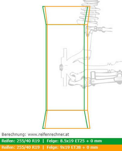

Die Sachlage bei meinem BMW F06 650i xDrive aus dem Jahr 2013 sieht so aus:
Jetzige Dimensionen:
Reifen: 255 / 40 / 19
Felgen: 8.5" x 19" Einpresstiefe (IS steht auf den Felgen) 25
Gewünschte Reifen und Felgen:
Reifen: 255 / 40 / 19 (gleich)
Felgen: 9" x 19" Einpresstiefe 38 (AEZ Kaiman Gunmetal)
Das Problem ist nun, dass die Felgen an der Innenseite an der Aufhängung schleifen.
Die Berechnungen inklusive visueller Dartsellung findet man hier:
https://www.reifenrechner.at/index.html?...

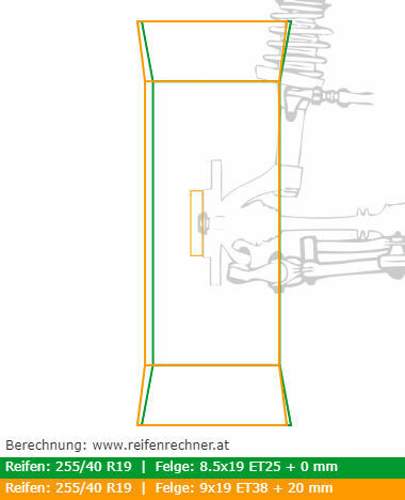

Falls ich Distanzscheiben von 20mm einlegen würde, wäre das Ergebnis hier einzusehen:
Habe noch die zwei Bilder beigelegt für diejenigen, die nicht auf die Links klicken möchten (grün ist die ursprüngliche Felge und orange die neue AEZ).
Würden Distanzscheiben dieses Passproblem lösen und, falls ja, wie wirken sich diese 20mm Distanzscheiben pro Rad auf die Gelenke des Autos aus? Sind 20mm schon hart an der Grenze was dieses Auto betrifft?

Ohne Distanzscheibe
Mit 20mm Distanzscheibe

Wichtig sind Felgenbreite und effektive Spurweite (ergibt sich aus der effektiven Einpresstiefe). Felgenbreite bleibt gleich, effektive Spurweite vergrößert sich um 14mm (7mm/Seite). Das ich quasi nichts, sollte es sich um die Felgen um Serienräder handeln. Musst halt aufpassen, dass die Räder nicht zu weit außen stehen.

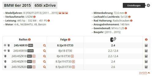

Auf einer anderen Seite habe ich nachgesehen, welche Felgen original auf dem F06 650i xDrive 2011-2015 verbaut wurden:
245/40/R19 mit 8.5x19 ET 33 Felgen
Die Felgen, die jetzt drauf sind haben ebenfalls 8.5" Breite auf 19" Durchmesser, nur ist die Einpresstiefe um einiges kleiner.
Die um 0.5" breiteren AEZ Felgen habe ich auch nur genommen, weil diese besser zu den 255/40/19 Reifen passen. 255 auf der 8.5" breiten Felge sind an der Grenze und passen optimaler auf 9" Felgen.
Wenn die originalen Felgen von Werk also schon 8.5x19 ET 33 sind, und ich nun auf 9x19 ET 38 gehe -hauptsächlich wegen der Reifenbreite, da 255 eher für 9 bis 9.5" Felgenbreiten hergestellt werden - würden die Distanzscheiben merklich an zusätzlichem Gelenkverschleiss und niedrigerem Fahrkomfort beitragen?

Werksfelgen

Mit den Distanzscheiben landest Du dann bei 9 x 18 ET „18“. Die geringfügige Spurverbreiterung erachte ich als völlig unkritisch.
Dennoch würde ich mich für eine fixgebohrte Ausführung mit passender ET entscheiden, um auf die „Fehlerquelle“ Spurplatte verzichten zu können.
Natürlich ist es den Achsgelenken / Aufhängungen egal, ob du z.B. eine Felge mit Et 30 fährst oder eine Felge mit Et 50 und Distanzscheiben von 20 mm.
Indeinem Fall verändert sich die Et um (technisch unproblematische) 7 mm

Vorne: 8.5"x19" ET 33
Hinten: 9"x19" ET 44
