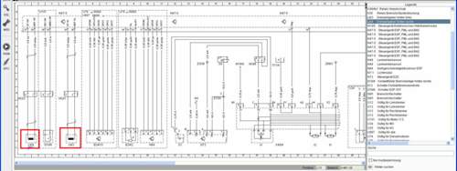

Nachdem jetzt der Zirkus mit BAS/ESP wieder los ging habe ich mit meinem neu erworbenden Launch Tester rausgefunden das die Kiste unplausible Werte vom linken Vorderrad-Sensor liefert. Die Live-Daten-Aufzeichnung des Linken Vorderrads springt wild zwischen 0 und 2,55 und 652,8 Km/h hin und her. Der rechte Vorderrad-Sensort springt "synchron" zwischen 0 auf 2,55 km/h hin und her. Im Stand wohl gemerkt.
Also hab ich mir zuerst den linken Sensor vorgenommen und einen nagelneuen eingebaut. Leider keine Änderung im diagnostizierten Verhalten.
Anschließend hab ich das BAS/ESP Steuergerät getauscht. Auch keine Änderung im diagnostizierten Verhalten.
Prinzipiell kann es noch der Hydraulik-Block sein. Ein Abstecken des Steckers für die Rad-Sensoren bei laufender Diagnose hat keine Änderung in den im Live-Stream angezeigten Werten gebracht. Das hin und Herspringen der Werte im Tester bleibt bestehen, ebenso bleiben die beiden hübschen Diagnose-Lamen im KI an. Klar das ich mehrfach den Fehlerspeicher korrekt gelöscht habe.
Die Kabel und Stecker am ABS-Steuergerät, am Hydraulikblock und an den Steckern der vorderen ABS-Sensoren sehen gut aus. Ein gebrauchter Hydraulikblock ist zum Testen im Zulauf, aber noch nicht da.
Daher benötige ich mal eure Hilfe.
1) Hat jemand schon mal so ein Problem erfolgreich behoben ?
2) nachdem ich auf die Verkabelung tippe brauch ich mal den Schaltplan um der Sache auf die Schliche zu kommen. Kann mir den bitte bitte jemand zukommen lassen. Ich brauche insbesondere die Steckerbelegungen am BAS-ESP-Steuergerät und am Hydraulikblock, damit ich die Signalleitungen zu den vorderen ABS-Sensoren mal durchmessen kann.

Ich könnte eventuell dir den Schaltplan raussuchen, wenn du deine VIN mitteilst. Ich habe oft das von dir beschriebene Problem, wenn ich mein W210 E200 Kompressor mit Delphi auslese. Dort springen die Werte oft ohne Begründung.

Du kannst doch die Sensoren mit einem Multimeter prüfen. Das Rad drehen und schauen was für Signal bekommst. Wenn ich deine Vin habe kann ich dir sagen, wo die Pins an Steuergerät sind.

Die VIN lautet WDB2102481BXXXXXX

OK schick mir die VIN per Nachricht

ich schaffe gerade nicht den ganzen Plan in PDF umzuwandeln. Aber hier siehst du die Pin Nummern und die Farben für den Sensor vorne links
jetzt würde ich die Kabel auf Widerstand prüfen... dabei die Kabel auch etwas biegen?
Es gibt noch ein Stecker auf den Weg, wo das Kabel vom Sensor gesteckt wird, auch dort eventuell nachschauen.
