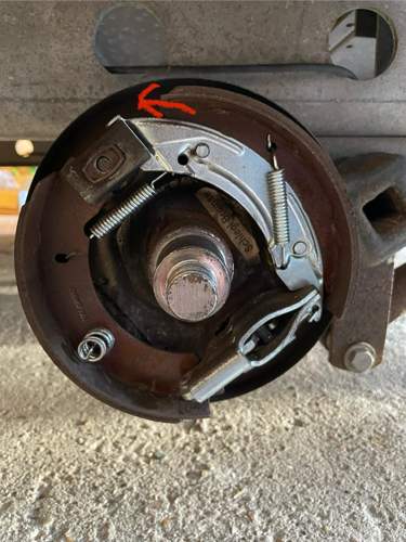

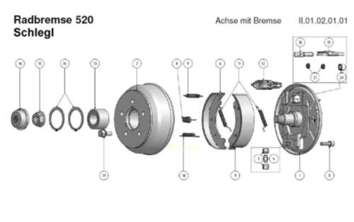

Einachsanhänger mit Schlegl-Achse SB15, Radbremsen SB20 und Auflaufeinrichtung SFV14.
Feststellbremse wird nach Überschreiten des Totpunktes nicht selbsttätig voll angezogen.
Bremswirkung scheint jedoch ok, wenn man den Hebel „nachdrückt“, blockieren die Räder beim Losfahren.
Seile erneuert, weil die alten verrottet waren.

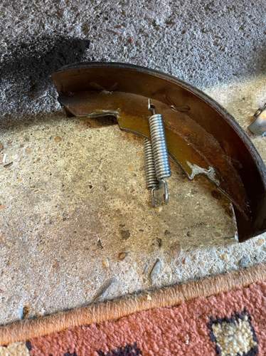

Dabei Beläge und Trommeln geprüft.
Komplette Grundeinstellung der Radbremsen samt Gestänge und Ausgleichswaagen.
„Federspeicher“ (heißt der so?) zerlegt, gereinigt, Federspannung zum Test bis Gewindeende erhöht: keine Besserung.
Feder hat gefühlt ordentlich Dampf, trotzdem schnalzt der Hebel nicht in die Endstellung.
Der Rückrollstop hingegen funktioniert.
Nun bin ich ein wenig ratlos und hoffe auf eine zielführende Idee von Euch.

Wurden die Beläge gerade geschliffen (Abnutzung, Riefen, Verhärtung, Schmutz) und dazu die Trommeln zylindrisch gedreht ?

Es könnte auch sein, das die Grundstellung der Backen nicht stimmt oder/und zu wenig Spiel im Bremsgestänge vorhanden ist. Was war eigentlich der Grund für die Wartung - HU?
Themenstarteram 26. Januar 2025 um 16:21
Ich hab den Anhänger in diesem Zustand vor einiger Zeit gekauft und will das jetzt einfach mal angehen.
Beläge sind auf kleinstmögliches Spiel bei gewährleisteter Freigängigkeit eingestellt.
Spiel im Bremsgestänge? Sollte das nicht annähernd null ohne Vorspannung sein?
Grundsätzlich könnte ja auch einfach die Feder schwach sein. Ohne direkten Vergleich nicht zu beurteilen.
Der Federspeicher kostet halt auch mal direkt 80€… ich tendiere zu einer neuen Auflaufeinrichtung, weil das Zugmaul auch einen fortgeschrittenen Verschleiß aufweist. Im Verhältnis ist die komplette Auflaufeinrichtung vergleichsweise billig, wenn man bedenkt was alles drin ist.
